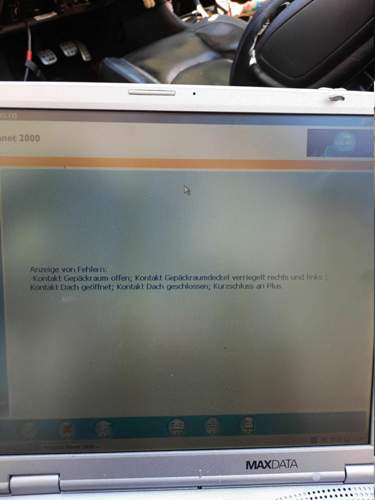

Was hat der "Meister" denn gemacht außer dem Fehlerspeicher auszulesen?
Der Fehlerspeicher hat diverse fehler drin.... wurden diese "geprüft" Was ist damit?
Der dach kontakt wird schon einmal nicht erkannt..... permanent steht da.... unterbrechung oder masseschluss
wurde das geprüft?
Dach und fenster gehören zusammen.... erkennt er die dachposition nicht fährt er die fenster runter.... was zum fehler paßt. und? sind die kabel in ordnung? ist der dachkontakt-schalter defekt? wie sehen die stecker aus.... gibt es ein masseproblem.... stehen die türstecker... wenn vorhanden... unter wasser. der 207 hat dort stecker.... die sehr gerne baden gehen. der kontakt im kofferraum steht auch drin... was ist damit?
Hat der meister die Ist-werte der fenster, bzw des Dachs angesehen? Sind die Stellungen/Meldungen plausibel? die sind nicht im fehlerspeicher sondern separat abzurufen.... viele infos die beim hellsehen weiter helfen würden....

das dach von 206 cc hat einen bedienelement für dach und fenster in der mitte... klar kann man beide ebenfalls kontrollieren. aber das meinte ich nicht.....
da du keine ist werte hast würde ich mit dem anfangen was im fehlerspeicher unter permanent steht. das dach und seine position wird über diverse microschalter gesteuert. diese müssen durchschalten..... das sind natürlich keine schalter die man mit den finger betätigt. da steht gleich zweimal der positionsgeber für dach drinn.... offen geschlossen... wird nicht erkannt wegen masse schluss oder unterbrechung. ergo. prüfe als erstes die dachkontakte, und deren kabelverbindung. und dann steht da noch der kontakt für offen im kofferaum. auch den prüfen und die kabelverbindung. im netz findet sich glaube ich irgendwo ne abblidung zur lage der dach-microschalter. da hier was von offfen, geschlossen steht würde ich mit dem letzten dach-kontakt vorne an der A-säule anfangen. viel spaß beim durchmessen....
wenn du schlau bist läßt du dir noch die ist-werte geben. die sagen dir was das steuergerät gerade denkt. ob es rechts falsch denkt oder links.... ob die positionen der fenster "stehen" oder ob die sich angeblich gerade bewegen.... unabhängig davon was sie in wirklichkeit tun..... man muss das natürlich mit der realität dann vergleichen. das kann ne peugeot werkstatt machen aber auch jeder andere. beim bosch tester läßt sich das ebenfalls auslesen, so dass ein bosch dienst oder ne freie werkstatt da auch helfen kann. peugeot kann noch in eine tiefere schicht der fehlerspeicher-software rein, wo quasi jeder fehler drin ist der mal aufgetreten ist. ob du das wirklich brauchst keine ahnung.... hellseher bin ich nicht....
ich habe keinen schlatplan von dem fahrzeug daher kann ich auch nicht genau sagen wo steckverbindungen sind. vermutlich sind aber welche irgendwo zur tür.... da muss der kabelbaum hin wegen der fenster. beim 207cc ist es bekannt das diese gerne baden gehen... wegen wassereinbruch. dann hast du auch lustige probleme.... es gibt aber sicher noch mehr stecker......
ich würde jedenfalls nach der ursache für "unterbrechung masseschluss" suchen..... naheliegend wäre ein defekter microschalter.... oder ein kabelbruch bzw kontaktproblem. es sei denn die ist-werte haben noch bessere ideen.
