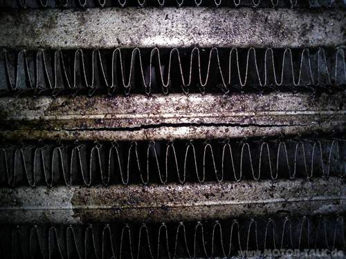

seit ner Zeit habe ich beim Beschleunigen ein pfeifen, jedoch nur bei Volllast.
Ich habe heute mal nachgeschaut und bin mir nicht sicher was es sein könnte.
Rein vom Gefühl ist die Ladeluftstrecke undicht, das würde mir das pfeifen/zischen erklären.
Leistung ist vorhanden jedoch meine ich das der Turboschub nicht mehr so ist wie früher.
Bei Halbgas ohne großartig zu beschleunigen merkt man ein kurzes ruckeln wenn man leicht vom Gas geht.
Außerdem habe ich das Gefühl das er stärker rust wie sonst.

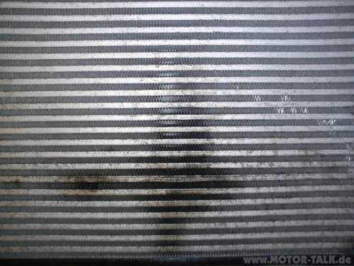

Zur Ladeluftstrecke:
Abgaskrümmer sieht undicht aus -->Bild 1967-1970
Verbindung Turbo zum Schlauch der an den LLK geht ist leicht ölig -->Bild 1973
LLK Ein- und Ausgang sind an den Anschlüssen auch ölig -->Bild 1962 & 1963
Wenns am Abgaskrümmer liegt, würde er dann nicht immer pfeifen? Es ist wie das Turbopfeifen nur um ein vielfaches lauter, also nicht ständig.
Den Turbo selbst schließe ich (noch) aus, weil es kein metallisches reiben oder sonst was ist, sondern nur ein Luft-Strömungsgeräusch.
Hat einer noch eine Idee?
Ich werde die Ladeluftstrecke mal abdrücken und schauen ob der Druck hält.
Mit wieviel Bar kann ich abdrücken? 1?

Es ist der LLK, bin mir zu 99% sicher, man hört es vorne zischen und das erklärt auch das Öl auf der Ölwanne.
Morgen wird zur Sicherheit nochmal abgedrückt.
Soll ich den originalen LLK beim :) kaufen oder gibts woanders bessere/günstigere? Preislich nimmt sich das nicht viel...
AGR und alles um den Turbo rum ist 100% dicht, das einzigste ist die Krümmerdichtung.
Sollte ich die neu machen oder kann das bleiben? Bitte schaut mal auf den Bildern.

Die Verölungen an den Dichtungen der Ladeluftschläuche sind normal.
Das Pfeifen kommt in der Regel vom Turbolader wenn er ein kleines Lagerspiel hat.
In absehbarer Zeit wird er wohl erneuert werden müssen.
LG

also ich bin der Meinung ich habe Leistungsverlust sobald er Pfeift! Dann muss doch iwo die Ladeluft entweichen!? Und es wird immer häufiger, vorallem wenn er wärmer wird......
Na wenn der Ladedruck entweicht quietscht es aber nicht. Oder du hast 2 Fehler zugleich.
