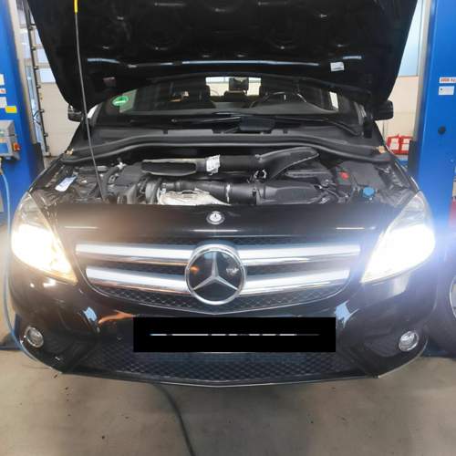

Ich habe heute die Philips LED H7 Lampen in der Werkstatt einbauen lassen. Ich muss sagen ich bin begeistert. :-) Ich hatte vorher die Osram H7 Nightbreaker drinn. Lichtfarbe und Ausleuchtung sind jetzt viel heller und weiter. Ich kann es nur empfehlen. Jetzt muss ich nur noch mein Standlicht wechseln, hab noch die Standard Birnen drinn. Ach ja wenn man das Rad abbaut, kommt man super an die Birnen ran durch sie Serviceklappe im Radkasten.

Hallo, ich habe heute die LED H7 verbaut. Eigentlich ganz simpel! Hatte die LED bestellt und zusätzlich die Adapter; Rad abgebaut,Serviceklappe ausgebaut;Runddeckel demontiert,H7 mit Stecker losgeschraubt(Torxschrauben) dann den Stecker entfernt(sitzt sehr fest) dann die LED mit Adapter verbunden;eingesetzt festgeschraubt.Steckel drauf;Deckel zudrehen und Serviceklappe installiert;Reifen montiert; ausprobiert!Wahnsinn,welche Lichtausbeute,wow Lg Wolfgang

Der mitgelieferte Plastikadapter muß runter; der neue Adapter(auch Kunststoff zur befestigung raufgedreht werden( hat einen kleinen/ einen breiteren Nippel bis zum Anschlag drehen)
