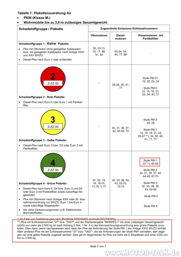

Hallo zusammen. Wir sind seit heute stolze Besitzer eines E 250 TD Baujahr 95 mit 113 PS.
Er hat einen Oxi Kat und im Schein Euro 2.
Was muss man tun um die gelbe Plakette zu bekommen ?
Danke Frank

Einen DPF nachrüsten.

...und dann gibt's sogar grün. Gelb ist (normalerweise) nicht möglich.

Hatte bei der Suche den einen oder anderen mit gelb gesehen, deshalb dachte ich es geht auch ohne DPF. Nee 2000 für nen Filter ist doch ein wenig zuviel, aber danke.
Die gelbe Plakette geben einem oft die Mitarbeiter von der Zulassungsstelle wegen dem Oxi-Kat. So war es bei mir auch, habe nach der Nachrüstung beim Eintragen des Oxi-Kats Gelb bekommen.
Aber Gelb bringt sowieso praktisch nichts, die meisten Umweltzonen werden langsam aber sicher grün (zumindest hier im Südwesten).

Eben. DPF ist die einzige unfugzonentaugliche Lösung. Oder drauf ScheiXen. Was man aus Gründen der Legalität aber nicht machen darf :D Schon gar nicht empfehlen.

Man bekommt Gelb, wenn man vorher nur Euro1 hat und dann den Filter einbauen laesst; den gibt es naemlich auch fuer die Euro1-Diesel; dann gibt es nur Gelb. Man kann aber fast jeden W124 Diesel auf Euro2 bringen (spart Steuern); mit Filter gibt es dann die gruene Plakette.

hab auch einen E 250 Diesel T Modell, einen der letzten gebauten mit mehr als 113 PS und bei "sauberfahren.de" Rußpartikelfilter nachgerüstet, das heißt: Das Teil schicken lassen und bei Mercedes eingebaut. Passte alles prima, hat keine Stunde Einbau gekostet. Die Herren bei Mercedes haben mir die Papiere für den Eintrag im Straßenverkehrsamt vorbereitet und die grüne Plakette geklebt, sowie den Antrag für die Förderung erstellt.

Da liegst du leider nicht ganz richtig. Beim Diesel gilt:
Euro1 keine Plakette.
Euro2 rote
Euro2 + DPF gelbe
grün ist ohne Umrüstung auf Euro3 eigentlich nicht möglich. Keine Ahnung, wie die das bei Deissler hinbekommen.
laut meiner Quelle: http://autokat.de/mercedesruss.html ist es aber so, wie ich geschrieben habe.
MB W124 Euro1 Diesel + Partikelfiltersystem = Gelb
MB W124 Euro2 Diesel + Partikelfiltersystem = Gruen

Ich finde die original Regeln jetzt leider nicht auf die Schnelle. Aber sie sind so, wie von mir beschrieben.
Nun ist es allerdings so, daß viele spezielle Nachrüstsysteme auf den Markt gekommen sind und man auf den entsprechenden Internetseiten immer nur die Schlüsselnummern eingeben soll.
In deinem Beispiel wäre Euro1 + DPF gelb. Was soll das für ein DPF sein? Mir ist jetzt nur der Deissler Filter bekannt. Das ist aber ein Kombi Produkt aus Oxi Kat und DPF. Also ist völlig egal, ob Euro1 oder 2, weil der integrierte Oxi Kat sowieso Euro2 ergibt.
