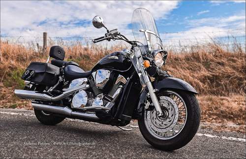

In deinem Profil habe ich nichts gefunden oder meintest du die Suzuki? Ja die ist nur 20cm kürzer.
Im Anhang ist meine.
So ein Anhänger käme auch in frage.

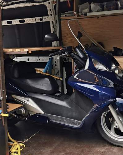

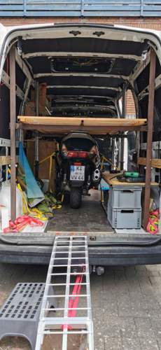

Im Prinzip ist dein Projekt machbar.Ob mit zwei Mopeds weiss ich nicht.Das könnte eng werden.
Ich hab bei L2 Länge (5,55cm) einen 6hunderter Roller unter dem Hubbett.
Bett ganz hoch,Roller rein,Bett 3/4 wieder runter.Die Kopffreiheit ist immer noch top,das Reinkrabbeln ins Bett ist etwas schwierig(knapp 1,90m und 140kg),geht aber mit etwas Übung.
Das Bett ist 2m lang,Matratze ist 1,2m breit und wird mit 2 Seitenteilen auf 1,8 m verbreitert.
Die klappbaren Sitzbänke hab ich nur im ersten Urlaub benutzt.

Habe nur eine schmale Auffahrrampe und stelle den Tritt vom Wohnwagen daneben. Dann kann man einigemaßen elegant nebenher laufen und ist auf gleicher Höhe, bevor die Arme lang werden.
Zwei Rampen gingen sicherlich noch einfacher.
Mit Motor an, kontrolliert man fast mehr mit der Bremse den Vortrieb, als mit der Kupplung. Eigentlich braucht man die "Power" auch nur um über die Kante zu kommen. Und mit breitem Lenker + Spiegeln geht´s mit Schwung alleine nicht.
Runter braucht es nur einen Ruck um mit dem Hinterrad über die Kante zu kommen und den Rest erledigt die Schwerkraft. Dauerhaft die Hand an der Bremse und dann Schritt für Schritt, bis man sicher auf dem Tritt steht und ab da kann man rollen lassen.
Mache ich seit ein paar Jahren so und i.d.R. auch alleine. Bisher hat es immer gut funktioniert!
Einen Preis für filigrane Eleganz werde ich dabei wohl nicht erhalten. Keine Kratzer oder Dellen sind mir aber wichtiger ;)
@senfwurstsalatsaft schrieb am 6. November 2023 um 14:47:40 Uhr:
Mache ich auch so.Die einfach Rampe bekommt mittig noch eine Stütze und wird an der AHK gegen wegrutschen gesichert.Roller mit 250 kg und meine XJR mit 265kg kann man ohne Hilfe gut händeln.
