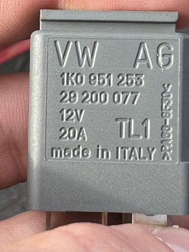

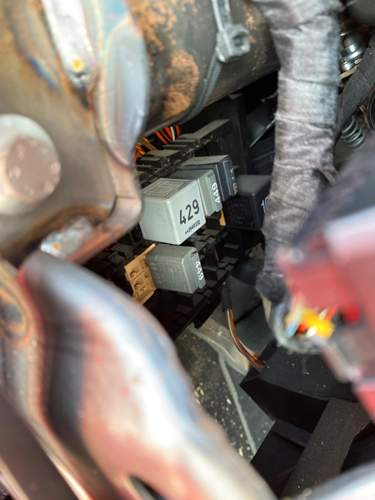

Hallo liebes Forum,
Eine Freundin von mir hat einen Polo 6R (H7 Birnen), bei welchem beide Abblendlichter ausgefallen sind.
Was ich bisher versucht habe:
- Birnen getauscht (duh. :D )
- Sicherrungskasten aus links gedreht
- mit VCDS alles ausgelesen
- Lenkhebel mal ordentlich durchgeschüttelt, da manche meinen dass der sich evtl verhaken kann
- Lichtschalter rausgenommem und überprüft
- Relais getauscht
Kontrollleuchte geht nur kurz nach dem Einschalten an, oder wie gestern nach dem Relaistausch, gar nicht.
Ich danke euch herzlich im Voraus für eure Hilfe!
Gruß,
Maxim
Relais
Relai welches getauscht wurde
22 Antworten
