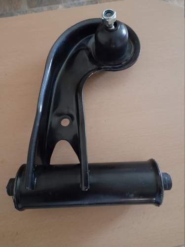

Versuche es mal mit diesem Kandidaten
Hoffe das Bild geht jetzt mit

Zum poltern kann es nur durch Stabigummis, Traggelenk/unterer Querlenker, oder oberen Querlenker kommen.
