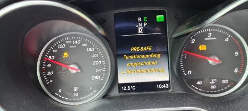

Moin Moin,
ich habe seit Freitag das Problem PRE-SAFE Funktionsumfang z. Zt. eingeschränk, und ABS ohne Funktion.
nach etwas Recherche vermute ich die Batterie. Habt ihr noch andere Ideen oder Tipps?
Und muss ich zwingend zur Vertragswerkstatt oder kann das auch eine MB Spezifizierte Freie Werkstatt.
Danke

Auslesen lassen und mal genauer in Richtung Mantelrohrmodul schauen.
Und zusätzlich würde ich die Batterie mal laden. Mache ich bei meiner so alle 3-4 Wochen von Freitag Mittag bis Samstag morgen…
Außerdem möglich: Gurtschlösser.
Wenn diese einen Kabelbruch haben, kommt es auch zu diesen Symptomen.

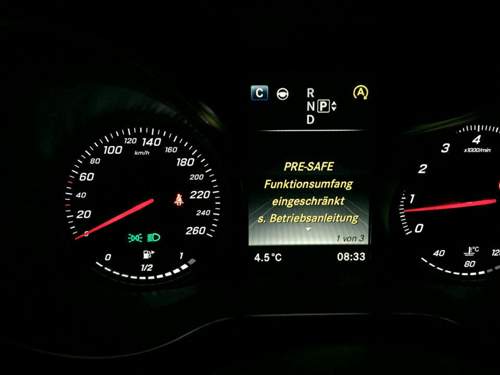

Haben an unsrer V250 4Matic BJ 2019 gerade die selben Fehlermeldungen.
Aber noch dazu ein komisches Verhalten
Fahrzeug hat aber erst 70tkm auf der Uhr.
Die letzten Tage war es ziemlich kalt bei uns, Fahrzeug steht aber in der Tiefgarage.
Fahrzeug aufgesperrt und elektrische Schiebetür per Funkfernbedienung geöffnet.
Dann fängt es schon an, die elektrische Schiebetür lässt sich dann nicht mehr schließen, weder per Cockpit Taste, noch Taste hinten oder beim Zugbetätiger. Keine Chance.
Dann Fahrzeug gestartet aber Schiebetür macht nichts.
Jedoch kommen auf einmal 2 Fehlermeldungen.
# Pre Safe Funktionsumfang eingeschränkt
# ABS ohne Funktion
Dann stellt man den Wagen wieder ab und startet ihn erneut, auf einmal funktioniert die Schiebetür wieder und die Fehlermeldungen kommen auch nicht wieder.
Wie kann das alles zusammen hängen und warum passt dann wieder alles nach dem zweiten Startversuch??
Wenn ich kein zweites mal starte kann ich mit den Fehlermeldungen ganz normal fahren, merke kein Notprogramm oder sonstiges.
Der Drehzahlsensor kann es ja eigentlich nicht sein, Fehler kommt ja nicht während der Fahrt sonder alles im Stand.
Gepaart mit der Schiebetür die nicht funktioniert.
Unterspannung kann es ja auch nicht wirklich sein oder?

Fehlermeldungen:
# U1409000 Unplausibles Rad Geschwindigkeitssignal vorne Links
# C04B400 Drehzahlsensor der Vorderachse Links, verbauter Sensortyp ist falsch.
# U140D00 HERMES Steuergerät, ein Unplausibles Raddrehzahlsignal wurde empfangen.
#U041500 Unplausible Daten wurden vom Steuergerät ESP (R) empfangen.
Ziemlich komisch diese Fehler auf einmal im Stand und das Zeitgleiche Problem mit der Schiebetür das gemeinsam auftritt.
Irgendwie tippe ich ja fast schon auf einen Kabelbruch (Marder) ezt.
Unterspannung zeigt er mir mal nichts an.
Edit zum Beitrag davor:
Also die Heckklappe lässt sich dann auch nicht mehr öffnen wenn die Fehlermeldungen kommen und die Schiebetür nicht mehr schließt. Werd das ganze jetzt mal mit der rechten Tür versuchen, aber wird wohl das selbe sein.
Komisch ist das alles nach dem zweiten Starten wieder normal funktioniert und keine Fehlermeldungen mehr kommen.
Was wir jetzt mal versucht habe ist die Schiebetür NICHT mit der Funkverbindung zu öffnen sondern nur durch ziehen am Griff. Bis jetzt schaut es so aus als ob es die Fehler dann nicht raus wirft und funktioniert im Moment mal.

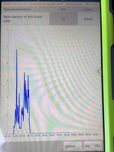

Moin,
Wie ist hier der aktuelle Stand, gelöst?
Ich hab aktuell selbige Fehlermeldung.
Diagnose sagt: Raddrehzahlsensor vorne links, also ABS Sensor.
Gestern ausgebaut, keine magnetischen Spähne zu sehen. Aufnahme mit Luft ausgepustet.
Diagnose RPM Sensor of left front axle gestartet, händisch Magnet bewegt, zeigt Geschwindigkeit an,
Eingebaut, Bremsscheibe gedreht, zeigt Geschwindigkeit an.
Mal schauen, wie es sich beim fahren jetzt verhält.
Sensor werde ich dennoch nachher holen und tauschen.
Zusammenhang mit den Türen und der Heckklappe stelle ich mir so vor:
Das Fahrzeug weiß nicht, ob es steht, da keine plausiblen Drehzahldaten anliegen.
Daher kann man die Türen nicht öffnen, das Fahrzeug könnte sich ja doch noch bewegen.
Reine Theorie ;) ?
