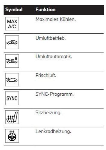

Seit dem Kauf meines X1 xDrive30e funktioniert die Heizung nicht richtig wie unten beschrieben.
Bin ich damit alleine oder habt ihr das Problem auch?
Auf längeren Fahrten und bei Außentemperaturen unterhalb ca. 5 Grad Plus wird es so ca. ab 30 Minuten im Bein-Hüftbereich schlagartig kälter im Auto, obwohl unverändert beidseitig 22 Grad eingestellt sind. Ich muss dann für den Rest der Fahrt dauerhaft auf 26 Grad hochschalten, damit es wieder halbwegs angenehm wird und bleibt.
Ich und meine Frau merken das sowohl auf der Fahrerseite und Beifahrerseite vor allem im Bein- und Hüftbereich.
Die Fahrten sind Hybrid, teilweise Verbrenner, teilweise Elektro, wie halt auf Langstrecke beim X1 xDrive30e üblich.
Eingestellt habe ich den Personal Mode, AC ein, Automatikmodus ein, Sync ein, Gebläse sehr schwach und schwach, Dynamische Verteilung.
Danke für eure Antworten!

Habe heute wieder festgestellt, dass die Luft im Fußraum doch relativ frisch ist und wollte im Bedienfeld das Gebläse mit Luft nach unten zum Fußraum einstellen. Dabei musste ich feststellen, dass ich die Luft nur noch oben Richtung Windschutzscheibe leiten konnte. Nach unten geht nicht. Ist das bei Euch auch so oder hängt das von anderen Einstellungen ab (Umluft etc.)?
Luftverteilung
Luftverteilung
@Black Tiger
Die Lüftungsrichtung (klassisches Oben, Mitte, Unten und Kombinationen) kann man nur mit ausgeschlteter Automatik einstellen. Also nur Automatik aus, Klima ist dabei noch an.
Wie ich schon schrieb, werden die Einstellungen für beide Modi gespeichert, so dass man im Prinzip zwischen zwei Settings hin- und herschalten kann.
