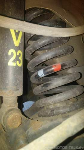

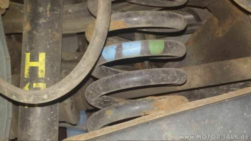

Moin zusammen,
habe ein persönliches Problem mit dem in meinem CLK 208 Coupe 230 Kompressor Bj99 verbauten Fahrwerk.
Der Vorbesitzer hat ein Fahrwerk, vermutlich aus einem 208 Cabrio 320 verbaut.
Ich spüre jede kleinste Fahrbahnunebenheit und kleine Fahrbahnschäden schlagen richtig durch. Habe schon von 18 Zoll auf 195/65/15 Reifen gewechselt, nur wenig Besserung, ich weiß nicht weiter.
Die Stoßdämpfer hinten haben die Kennung H17, die vorderen V23.
Die Federn hinten haben die Kennzeichnung zweimal blauer Punkt und einmal grüner Punkt. Die vorderen haben einen hellblauen und einen roten Punkt. Ist denn das Cabrio mit dem 320er Motor so viel schwerer, so dass das Fahrwerk so hart in einem leichteren Wagen wird? Klar kommts dann auf Austattungsmerkmale an, ob Automatik usw. Aber es fühlt sich wirklich so an als ob er 60mm tiefer ist und einfach nur hart ist. Er hoppelt zwar nicht, aber Autobahn macht so keinen Spaß. Das Heck steht deutlich höher als die Front. Die Keilform könnte evtl. von den Gummiunterlagen kommen, aber genau weiß ich es nicht. Möchte die Keilform auch ändern, sowie mehr Fahrkomfort erhalten. Was wäre nötig, welche Dämpfer und Federn müsste ich dafür vom w202 oder w208 einbauen? Komme mit meiner FIS nicht weiter. Würde mich über Gedanken, Tips, Hilfen und Kommentare freuen.

Moin
Wenn du mal die Windungen von denn Federn zählst komme ich bei deinem Fotos auf acht und bei denn original
Federn auf neun oder zehn plus Gummi also ich würde mal tippen das er sie gekürzt hat oder andere eingebaut hat.

Ich fahre ein solches 320 Cabrio mit nahezu Vollausstattung. Zum Vergleich des Leergewichts kannst du ja mal auf deine Zulassungsbescheinigung schauen. Dort steht bei mir unter dem Punkt G 1695 (Kg). Das Coupé ist etwa 400 Kg leichter als das Cabrio. Dann kann man sich schon ausmalen, dass das Fahrwerk bei deutlich geringerem Gewicht auch wesentlich härter sein wird.
Ich hoffe, ich konnte dir weiterhelfen ! :cool:
