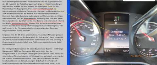

Die S/S Batterie ist eine Pufferbatterie die einfach für den Komfort da ist. Das bedeutet die unterstützt System wie z.b. das Radio. Ohne würde man jedesmal beim Starten Spannungsabbrüche mitbekommen.
@Manitouu schrieb am 11. Apr. 2020 um 10:2:13 Uhr:
Was haltet Ihr von einer 110Ah Batterie als Maßnahme? Sie müsste doch zumindest bei den zwischenzeitlichen längeren Strecken immer voll aufgeladen werden und somit länger Power zur Verfügung stellen können!?
Eigentliches Problem ist das Lademanagment und nicht die Batterie. Die Batterie wird vom LM nur bis ungefähr 80% der Kapazität geladen. Dann wird Ladestrom von der Lima auf 1 bis 2A runtergeregelt. Bei der Kurzstrecke wird die Batterie noch weiter runtergezogen, über die Zeit sulfatit sie und nach 2, 3 Jahren stirbt.
Die größere Batterie wird nichts bringen.
Das war die Kurzfassung.

Entweder hast Du eine Standard 200A oder Aufpreis 250A Lima. Auch die Standard Lima hat genügend Kapazität um die Batterie zügig aufzuladen. Leider regelt das "intelligentes" LM entsprechend seiner Programmierung.

Die kleine Pufferbatterie ist meist vollgeladen.
Deine Starterbatterie, die Du jetzt vollgeladen hast, wird vom LM, bei jetzigen Temperaturen, als erstes auf ca. 80% runtergezogen.
