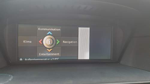

Die gesamte Tachoeinheit fällt aus (Lichter, Anzeige, Drehzahlmesser etc.). Parallel geht auch manchmal die Infotainment-Anzeige (Bildschirm) und das Radio aus, aber nicht immer. Der Ausfall dauert ca. 10s und danach fährt alles wieder hoch, die Scheibenwischer gehen dabei auch an.
Dieser Effekt tritt unregelmäßig auf, ich finde keinen Auslöser, durchschnittlich alle 5km. Auf den Motor und alle äußeren Lampen hat dies keinen Einfluss. Als Fahrer sieht man dies optisch, bemerkt aber sonst nichts.

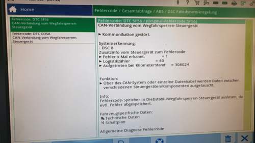

Der Wagen steht schon einige Tage in einer befreundeten Werkstatt, um den Fehler zu finden. Wir haben die Fehler ausgelesen und sind der Meinung es liegt am CAN Bus, da alle Steuergeräte einen CAN Bus Fehler melden (siehe unten).
Heute war ich kurz bei BMW und hoffte auf Hilfe. Diese bestand in der Aussage, wir würden alle Steuergeräte erneuern. Das kann nun nicht die Lösung sein!
In der befreundeten Werkstatt will man mir wirklich helfen und baute sich an den CAN-Bus heran, also viel aus, Info-Console, Tacho, Mittelkonsoleneinheit und Kofferraum. Die Batterie wurde auch erneuert. Wir denken der Fehler muss mit der Standzeit zusammen hängen, also Wasser/Feuchtigkeit/Kondenswasser etc. = korrodierte Stecker. Die wurden geprüft, alles trocken.

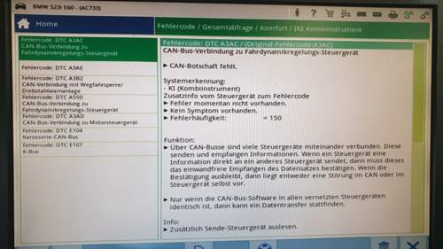

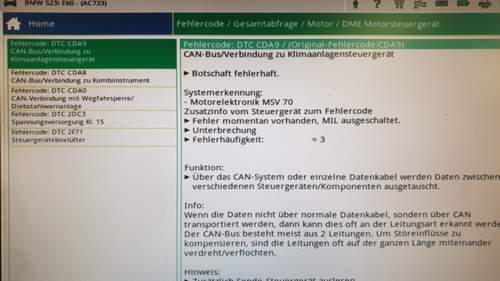

Nun sind wir auch hier am Ende und kommen nicht weiter. Heute haben wir nochmal alle Fehler gelöscht und sind gefahren, bis der Effekt einmal auftrat. Anschließend haben wir den Fehlerspeicher wieder ausgelesen und ich die Fehler fotografiert.

Das kann vieles sein!
Spannungsspitzen lassen SG abschalten, das liegt an einem defekten Laderegler.
Hast du den CAN BUS mal gemessen? Zwischen High und Low sollte der Widerstand 60 Ohm betragen.
Ansonsten ist das KBM für den CAN BUS zuständig, soweit ich das in Erinnerung habe.
Da der Fehler selbstständig kommt und geht würde ich eine Sicherung ausschließen.

Als aller erstes hatte ich an Marderattacke gedacht.
Aber als ich was mit Spannung und MPM gesehen hatte kam der Verdacht wie bei Tyana das irgendwas mit der Spannung nicht stimmen könnte.
Entweder heftige Unterspannungen durch Masse- oder + Kontaktprobleme oder Spannungspitzen weil der Regler tickt.
Wurde die neue Batterie als neu registriert?
Aber da würden dann eher einzelne Geräte stromlos geschaltet und es müsst im BMW Ausleseprogramm was zu stehen.

Wurde auch das Hauptmassekabel geprüft? Es geht nicht um die einzelnen kleinen Massepunkte. Dafür sind die Fehler zu heftig und zu viele.
Was ist mit Spannungsspitzen?
Was ich zum Registrieren sagte hatte ich ja selber relativiert.
Werden Spannungsspitzen als Fehler hinterlegt?
Den Fehler mit dem Laderegler hatte ich auch schon, konnte damals aber noch nicht die Fehler auslesen.
Die Fehlerhäufigkeit liegt zT bei 150. Die Werte kann ich nicht einschätzen. Stimmen diese würde ich eher auf einen Wackelkontakt tippen.
