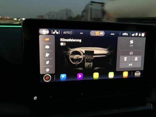

Habe meinen neuen Seat Leon Hybrid seit einer Woche und gestern die erste längere Fahrt damit gemacht.
Mitten auf der Fahrt ging die Klimaanlage inklusive aller damit verbundenen Punkte wie Sitzheizung nicht mehr. Im digitalen Display war das einfach ausgegraut, die Sprachsteuerung hat gesagt dieser Punkt steht nicht zur Verfügung.
Auch ein Neustart des Motors hat nicht geholfen.
Zum Glück funktioniert heute wieder alles, fand das aber trotzdem sehr nervig, gestern.
Hat jemand ähnliche Probleme oder ist da etwas bekannt ?

Um vielleicht nicht ganz zu weit vom Thema abzukommen möchte ich mich einmal zu dem beschriebenen Klimaanlagen Ausfall schreiben. Mir ist das bei meiner ersten Fahrt auch passiert. Ich fuhr etwa 600 km den Tag und mittendrin (km 270, des Autos) war die Klimaanlage samt Sitzheizung nicht mehr zu bedienen. Ich befürchtete erst, dass ich bald zur Jacke greifen muss, aber die Klimaanlage lief scheinbar auf eingestellter Einstellung weiter. Hinten und auf der Beifahrerseite war Eco eingestellt und für mich 24 Grad. Mit der ausgesteckten Hand konnte ich die Unterschiede spüren. Geheilt hat sich das Ganze erst am nächsten morgen. Ob das alles so sein muss?
9bb130c7-b720-4071-b94b-7455be1b107f
Total genial... Ich habe das jetzt auch.. 2 Mal an einem Tag... Bin froh das ich die MAX Funktion beim Lichtschalter schalten konnte um kurz warm zu machen und dann hat er wieder auf die eingestellten, nicht änderebaren, 20 Grad gekühlt..
Wie oft kommt sowas vor ?
Probiert mal das System zu resetten. Hierzu 15 sek. den on/off Knopf am Infotainment-System drücken.
