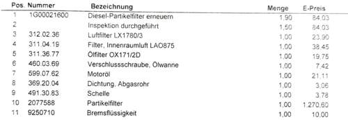

Hallo Leute ich habe mich für einen Ford Focus Turnier entschieden hab aber jetzt folgendes Problem
Ich bin vor 2 einhalb Wochen einen Ford Focus 1.5 TDCI (2014er Baujahr, 154.000 km gelaufen) Probegefahren. Das Auto stand bei einem Ford Autohaus zum Verkauf.
Ansich fuhr sich das Auto sehr gut und ich habe auch während der Probefahrt keine Geräusche festgestellt die mir sorgen bereitet haben.
Da der Wagen jedes jahr zum service bei der Fordwerkstatt von diesem Autohaus war und einen sehr gepflegten Eindruck machte hab ich mich für den Wagen entschieden und meinte zum Händler, dass ich den Wagen nehme. (Das war an einem Donnerstag)
Der Händler meinte, dass ich den wagen am Dienstag der darauffolgende Woche fertig zugelassen und mit neuem TÜV abholen kann. Doch bis jetzt sind bald 3 Wochen vergangenen und ich habe den Wagen noch nicht abholen können.
Dann kam der Dienstag der darauffolgenden Woche und der Wagen war noch nicht fertig.
der Händler hatte mich angerufen und meinte erstmal dann am Telefon, dass sie dem wagen noch keinen TÜV Geben konnten weil der TÜV Prüfer krank war und sie mir dann Donnerstag wahrscheinlich den Wagen Bereit machen zur Übergabe. (Mit Zulassung neuem TÜV und allem).
Dann kam der Donnerstag und ich hatte dem Händler geschrieben dass ich an dem Donnerstag komme um den Wagen zu holen und dann meinte der Händlern wir konnten deinem Wagen immernoch keinen TÜV geben weil jetzt das abgaskontrollgerät vom Händler Kaputt gegangen ist und sie das Gerät erst Montag reparieren können und sie mir deshalb erst Mittwoch der dann darauffolgenden Woche den Wagen fertig Machen. (Ich hätte aber den Wagen auch nach 2 Tagen abholen können meinte der Händler ohne neuen TÜV) (der Wagen hat aber nur noch ein paar Monate TÜV weshalb ich mich dazu entschloss bis zum Mittwoch zu warten)
Dann kam der Mittwoch der darauffolgenden Woche und ich habe den Händler angerufen um ihn zu fragen ob der Wagen jetzt endlich mal fertig ist und dann meinte er (13 Tage nachdem ich mich entschieden habe für den wagen) dass der Wagen ein Problem hat mit dem Rußpartikelfilter und dadurch die Abgasuntersuchung vom TÜV nicht bestanden hat und der Wagen dadurch keinen neuen TÜV bekommen hat.(ehrlich gesagt kam mir der Wagen auch etwas schwächer vor bei der Probefahrt als andere 1.5 TDCI die ich bis dahin probegefahren bin)
Der Händler meinte aber auch am Telefon, dass der Wagen einen neuen Rußpartikelfilter bekommt und dass das Teil schon bestellt ist, Ich aber trotzdem den Wagen schon abholen kann mit aktuellem TÜV der nach ein paar Monaten abläuft und ich dann nochmal zu denen Fahren kann wenn ich zeit hab und sie mir dann den Rußpartikelfilter wechseln.
Ich meinte aber dann dass ich den Wagen nicht abhole bevor sie mir keinen neuen TÜV gegeben haben und mir den Rußpartikelfilter gewechselt haben.
Der Händler meinte dass es kein Problem ist. sie bauen mir das Teil ein und geben meinem Wagen Neuen TÜV und sie geben mir auch bei der Abholung die Nachweise mit, dass der Wagen die Abgasuntersuchung ohne Probleme bestanden hat und dass der Rußpartikelfilter gewechselt wurde.
Ich habe mit einem Mechaniker den ich kenne über diesen fall gesprochen und er meinte dass ich den wagen nicht nehmen soll weil er mir höchstwahrscheinlich probleme machen wird in naher Zukunft.
Er meinte, dass man zusätzlich zum Rußpartikelfilter auch das AGR Ventil wechseln muss und die Ansaugbrücke entweder reinigen oder wechseln muss damit der Wagen mir keine Probleme macht in naher Zukunft.
Er meinte auch dass die peogeot diesel probleme haben mit den AGR Ventilen und dass es keine guten Motoren sind

@Flori1965 schrieb am 12. Oktober 2023 um 09:57:23 Uhr:

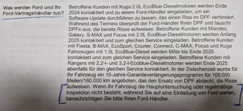

Das bisherige Ersatzteil ist von Ford GESPERRT und darf nicht mehr verbaut werden.
Ist das so?
Ich habe dazu keine weiteren Aussagen gefunden.
Servus der_ich. Ja wenn mich gestern der Chef des Autohauses nicht angelogen hat dann ist das wohl so. Ich bzw. Meine Tochter hat ja auch nicht aus Spaß an der Freude seit 3 Monaten ein momentan irreparables Fahrzeug rumstehen.
Aussage des AH der DPF ist qualitativ oder konstruktiv mangelhaft und müsse völlig neu konstruiert werden. Den bisherigen DPF möchte man nicht mehr einsetzen, da man auf kurze Sicht wieder Probleme erwartet. Früher (vor 07/23) war das egal da man es nicht flächendeckend messen konnte.
Übrigens habe ich vor einigen Wochen ebenfalls versucht Infos zu diesen thema zu finden. Ohne Erfolg. Das ist noch sehr „frisch“ wird sich aber in nächster Zeit stark häufen. Ich gehe davon aus das kein 1,5er mit Laufleistung über 70.000km eine AU bestehen wird.
Kann man nur hoffen das Ford Gas gibt.

Zu der These, mit einem Riss im Partikelfilter könne man trotzdem weiterfahren. Ja, kann man, darf man aber nicht, wenn die Plakette abgelaufen ist. Wir reden hier nicht von denen die noch tüv haben.
Aber hier wird von einem Fahrzeug geredet, was noch TÜV hat - und demnach auch noch am Straßenverkehr Teil nehmen darf.
Zu der These, das die Fordwerkstatt zuerst beliefert werden muss ??. Ja, wenn ein völlig neuer und funktionierender Filter konstruiert wurde. Und nochmal, Ford hat dafür kein entgültiges Datum! Das bisherige Ersatzteil ist von Ford GESPERRT und darf nicht mehr verbaut werden.
