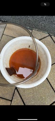

seit einigen Monaten habe ich Probleme mit meinem Golf 7.
Ich war schon bei einigen Kfz-Werkstätten sowie ebenfalls bei Vertragswerkstätten von VW. Keiner von denen konnte mir auf Anhieb weiter helfen. Ich wäre so erleichtert, wenn mir hier jemand helfen könnte. Vielen Dank im Voraus!

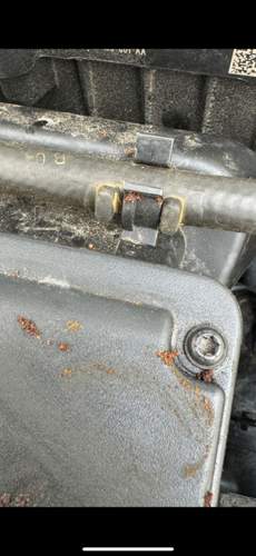

Bei einer Inspektion im März ist aufgefallen, das mein komplettes Kühlwasser verschmutzt ist. Es waren sehr viele Rost ähnliche Partikel im braunen Wasser. Die Schläuche waren teilweise sehr hart & haben sandige Geräusche gemacht, als man sie zusammen drückte. Darauf hin habe ich privat mit einem Bekannten (KFZ-Meister) das Kühlwasser so weit wie möglich ausgetauscht und durchgespült.
Die Heizung funktionierte zu diesem Zeitpunkt übrigens überhaupt nicht mehr im Innenraum.
Des Weiteren habe ich das Problem, dass ich seit des Kühlmittelaustausches ständig Kühlwasser verliere. Ich fülle wöchentlich min. 1,5 Liter in dem Behälter ein. Den Behälter haben wir folglich erneuert, da wir eine Undichtigkeit vermutet haben. Nichts hat sich geändert. Es sind keine feuchten Stellen im Motorraum aufzufinden. Einzig alleine um und auf dem Behälter selbst. Bei längen Strecken, ~50-100km ist der Behälter komplett leer und ich bekomme die Anzeige, dass ich dringend Kühlwasser nachfüllen sollte. Bei Kurzstrecken bekomme ich keine Meldung.
Die Wasserpumpe zirkuliert das Wasser einwandfrei & der CO2-Test ist negativ gewesen.
Kann die Wasserpumpe vielleicht undicht sein, trotz, dass das Wasser zirkuliert?
Natürlich haben wir schon in Betracht gezogen, dass nun der Wärmetauscher das Problem für eine defekte Heizung, sowie für das Überkochen des Behälters sein kann. Allerdings haben wir dadurch nicht die Ursache gefunden, warum das Wasser so derart braunen Farbton mit Rostpartikeln aufweist. Vielleicht Korrosion im Motorblock? Wie kann ich sowas prüfen? Bis dato wurde mir von jeder Werkstatt was anderes diagnostiziert: Wärmetauscher verstopft, AGR-Kühler defekt, Kühler vorne im Auto defekt und vieles mehr.
Wenn ich alles machen lasse, bin ich tausende von Euros los, ohne die Ursache gefunden zu haben.
Falls jemand damit Erfahrung gemacht hat, wäre ich unendlich Dankbar für jegliche Hilfe & Lösungsansätze!
Rostige Partikel die im Kreislauf waren
Wasserflecken des Überkochens
Braunes Wasser aus dem Kreislauf
20 Antworten

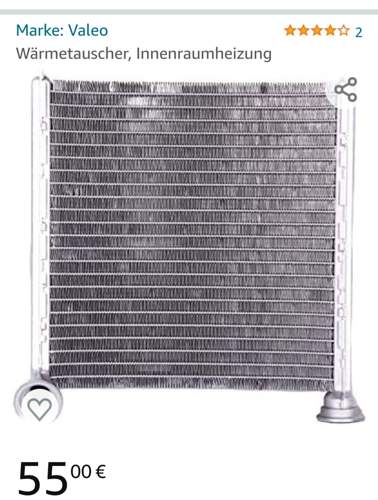

Ist der Wärmetauscher und kurios nur die Valeo-Serie betroffen. G13 greift den Wärmetauscher an und lässt diesen korrodieren. Das ist die braune Farbe und die Partikel im Ausgleichsbehälter. Das überkochen rührt aufgrund des fehlenden Durchflusses. Zudem ist vermutlich die Blende der WaPu dadurch verstopft und bleibt entweder geschlossen oder offen.
Lass diesen bitte tauschen um Folgeschäden zu vermeiden.

Kann man den Wärmetauscher Hersteller irgendwo ablesen? Wenn ja, wo genau?
Denke mal per VIN Teilesuche. Ich habe es aber erst gesehen also ich ihn ausgebaut hatte. Bei mir ist Valeo verbaut.
Valeo Wärmetauscher
Auch der Denso Wärmetauscher ist betroffen. Eigene Erfahrung und selbst aufgesägt. Identifizieren kannst du ihn indem die Linke Verkleidung im Fußraum abbaust.
Über die FIN kann man den Hersteller des Wärmetauschers nicht auslesen.
VW bittet die Mitarbeiter, selbst am Kundenauto den Hersteller zu prüfen, da eine Mischverbauung erfolgte.
