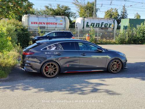

ich hätte gerne den Proceed etwas tiefer ohne großartig Komfort zu verlieren . 2cm würden mir reichen.
Jetzt gibt es wohl Federnsätze von H&R und Eibach. Hat hier jemand Erfahrungen bezüglich Härte und Fahrverhalten?

Wenn es nur 2cm sein sollen dann Eibach, H&R kommt 3cm tiefer.
Generell würde ich sagen Eibach Federn sind etwas weicher als die H&R.
War nicht auch bei H&R glaube ich hinten etwas tiefer wie vorne und bei Eibach gleich? Oder wie war das?
Joar bei H&R hat man öfters diesen Hängearsch.
Hat man beim Proceed allerdings nicht, die Keilform bleibt erhalten.

Na da hab ich bei FB aber schon paar Fotos gesehen mit eindeutigen hängearsch....
Das Problem daran ist, dass viele da ihre anderen Reifen/Felgen im Kofferraum haben...
Ich sehs an meinem und da habe ich eindeutig keinen Hängearsch, finde ich nämlich auch furchtbar.
Soweit mir bekannt hat H&R für den Proceed einmal 28725-5 für die Benziner und 28725-6 für den Diesel.
Bei 28725-5 sowie 28725-6 beträgt die Tieferlegung Vorne Hinten 30mm.
Bei dem GT trifft dies aber nicht zu, da dieser schon ab Werk tiefer ist,dort beträgt die Tieferlegung Vorne Hinten dann 20mm.

GT Line mit H&R vo/hi 30.
Also laut Gutachten von H&R sind zwischen Ceed und Proceed, normal und GT, kein Unterschied bei den Federn. Beim normalen wird 40mm angegeben und beim GT 30mm...
Also ich habe jetzt nochmal etwas nachgelesen.
Bei der Proceed GT-Line hat das Fahrwerk zum normalen Ceed 22% straffere Federn und 3% steifere Stabilisatoren verbaut, allerdings nur auf der Hinterachse.
Beim GT sind die Federn Vorne und Hinten 44% straffer als beim normalen Ceed.
Der Proceed GT-Line und der Proceed GT sind ab Werk 10mm tiefer als der normale Ceed.
Somit solltest Du Recht haben und der normale Ceed kommt mit den H&R 40mm tiefer und der Proceed GT-Line und der Proceed GT kommen 30mm runter,also beim Proceed keine Unterscheidung zwischen GT-Line und GT, da beide ab Werk schon 10mm tiefer sind und sich die 30mm laut H&R dann auf beide Proceed Varianten bezieht.
