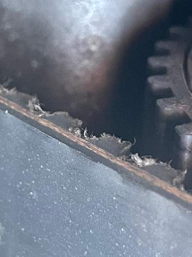

Dann hab ich noch die obere Zahnriemen Abdeckung demontiert um mir den Riemen aus Interesse anzusehen.
Mir war nämlich schon aufgefallen, dass die Schrauben vom Ventildeckel in letzter Zeit nicht rausgeschraubt waren - das sieht man einfach.
Hier der Blick auf den Riemen (siehe Anhang Bild 1).
Also meiner Meinung nach ist der Zahnriemen sicher keine 2 Monate alt.
Gewechselt wurde Riemen samt Wapu am 4.7.2022 in einer Werkstatt - inkl. Rechnung!

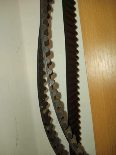

Ich hab 3 Riemen hier die alt sind (Clio B 1.4 Benziner, Audi 80 V6, Megane 2 DCI)
Der Riemen auf Bild 2 ist von meinem ersten Clio - der Riemen war nachweislich 10 Jahre in Betrieb und gute 150tkm.
Was sagt Ihr zum Riemen vom Fiat.
Der ist doch rein optisch NIE und NIMMER 2 Monate alt.
Riecht echt nach einer dicken Abzocke.
Wenn der Riemen aber nie gewechselt wurde - kann der Fehler auch nicht durch einen falsch montieren Riemen verursacht worden sein....
Jetzt steht mal die Klärung mit der Werkstatt an - die behaupten halt natürlich der Riemen wurde im Juli 2022 erneuert.

Wenn man sich mal die Zähne ansieht, ist es ja ein Wunder, das der Motor überhaupt noch läuft und der ZR noch nicht übergesprungen ist. Ich würde Raten, wenn möglich, den Motor gar nicht mehr laufen zu lassen und umgehend ZR, WaPu, Umlenk- und Spannrollen zu wechseln (lassen). Wenn der Überspringt oder Reißt wirds richtig Teuer.

Bis jetzt hab ich nur so nen verschlissenen Zahnriemen noch nie gesehen obwohl ich schon viele gewechselt hab.
2 Monate ist der Riemen nie im leben alt würde ich sagen.
Ich könnte den Riemen natürlich wechseln samt WP und Rollen jedoch ist das denke ich nicht Klug weil man dann nix mehr nachweisen kann.
Am besten wäre wohl ein Gutachter oder sowas der bestätigen kann das der Riemen keine 2 Monate alt sein kann.
Morgen wird das Bild mal der Werkstatt gezeigt wo der Riemen gewechselt wurde - mal schauen was die dazu sagen.
Kannst Du machen. Wenn Du pech hast, behaupten die, es wäre deine Schuld, da Du ja offensichtlich selbst was dran gemacht hast. Wie sonst könnte sonst das Bild entstanden sein. Drücke Dir die Daumen.

Naja laut Aussage der Werkstatt heute wurde der Riemen zu 100% gewechselt.
Hab den Riemen aber mal mit dem an meinem Audi verglichen den ich vor gut nem Jahr gewechselt habe - da ist nichts ausgefranst und man sieht auf der Rückseite vom Riemen auch nicht die Konturen der "Zähne" vom Nockenwellenrad / Kurbelwellenrad.
Aktuell geht es eher mal darum der Werkstatt nachzuweisen, dass der Riemen nicht gewechselt wurde oder aber beim Wechsel was schief gegangen ist.
Wie gesagt, der Ventildeckel war auch in letzter Zeit sicher nicht ab - sieht man an den Ablagerungen auf/um die Schrauben.
Auf der Rechnung steht auch nichts von VDD.
Würde gerne den ganzen Riementrieb freilegen und mir auch die WAPU sowie die Rollen vom Riementrieb ansehen aber ich denke das wird dann der Sachverständige / Gutachter machen.
