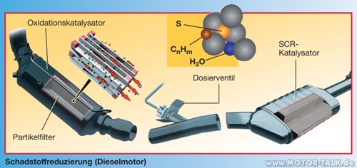

Anscheinend bringst du hier einiges durcheinander. Adblue bzw. der SCR-Kat ersetzen den Partikelfilter nicht, sondern ergänzen ihn zusätzlich in der Abgasnachbehandlung. An der Regeneration des Partikelfilters ändert sich dadurch nichts.

Der SCR-Kat sitzt stromabwärts vom Partikelfilter und es sind zwei völlig von einander getrennte Bauteile. Das Adblue wird dem Abgasstrom erst kurz vor dem SCR-Kat zugesetzt.
Ziel der Nacheinspritzung ist die Anhebung der Abgastemperatur. Dieser Diesel wird so spät eingespritzt, dass mit dem Abgas aus dem Zylinder gedrückt wird. Mit der hohen Temperatur und dem Luftüberschuß im Abgas zündet der Kraftstoff dann erst vor dem Partikelfilter. Gespült wird das nichts.
In ungünstigen Betriebszuständen (meist im Stadtverkehr bzw. bei Kurzstrecken) kann so Diesel ins Öl gelangen, wenn viel nachgespritzt werden muss, um die Temperatur deutlich anzuheben.
Scr-kat
