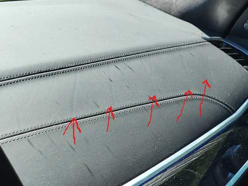

mittlerweile ist mein X7 ziemlich genau 2 jährig mit knapp 30 tkm auf der Uhr. Ich bin eigentlich mit dem Auto sehr zufrieden. Das einzige, was mich stört ist die Lautstärke der Lüftungsdüsen. Wahrscheinlich ist das Innenvolumen so gross, dass zum Luftaustausch einiges reingeblasen werden muss. Mit Musik nimmt man es dann nicht mehr richtig wahr. Das passt.
Aber in letzter Zeit kämpfe ich mit kleinen Qualitätsproblemen im Innenraum. Mich wundert, dass ich anscheinend der einzige bin. Hier im Forum konnte ich nichts darüber lesen. Spricht man nicht darüber oder bin ich tatsächlich der einzigen hier?
Problem 1: die Innenverkleidung der Fahrertür knarzt auf Höhe Ellenbogen beim Aufsetzen des Arms. Sonst ist sie unauffällig.
Problem 2: Es haben sich je nach Lichteinfallswinkel Abdrücke in der mittleren Lederabdeckung des Cockpits gebildet und zwar nur da (siehe Foto) Es scheint so, als ob es sich um die Bahnen des Klebers zur Befestigung des Leders handelt oder so ähnlich. Hat das sonst noch jemand?
Ich werde beide Probleme reklamieren. Beides sind einer 7er Reihe nicht würdig, auch wenn diese in den USA hergestellt wird. Die grosse Angst, die ich habe, ist beim Cockpit. Wenn sie da zum Tausch alles rausnehmen müssen, kriegen sie das dann auch alles wieder richtig eingebaut oder fängt dann das ganze Cockpit zu knarzen an? Das Risiko ist ziemlich gross oder kann man da nur das mittlere Teile rausnehmen? Glaube ich nicht, denn der zieht sich über die ganze Breite des Armaturenbretts.

Auch deine Schlieren auf dem Armaturenbrett habe ich nicht.
Null Probleme. Er wird schmutzig, der Tank wird leer… Lüftung hat mich nie gestört, läuft immer so niedrig wie möglich. Fahre aber meist alleine. Dein Cockpit verstehe ich gar nicht. Meins sieht nach 2 Jahren aus wie neu… Steht Deiner in der Sonne?

Themenstarteram 15. Juni 2022 um 20:32
Hallo Benzner
ja, der steht draussen, genauso wie mein 13 jähriger Benz es vorher auch gemacht und unbeschadet überlebt hat.

Ich habe erst nach den Sommerferien reklamiert, falls die Hitze weiter Schäden verursacht. So war es auch. Am oberen Teil des Armaturenbretts sind weitere Schlieren erschienen.
Nächste Woche werden mir das Armaturenbrett und die Türverkleidung ausgetauscht. Hoffen wir das beste.

Themenstarteram 10. Juli 2023 um 17:35
Hallo
bei mir geht es weiter mit den Problemen im Innenraum. Das Armaturenbrett wurde mir erfolgreich getauscht. Leder sitzt wieder perfekt und nichts knarzt. Mittlerweile haben sich bei mir weitere Probleme gezeigt:

Themenstarteram 11. November 2023 um 21:05
Hallo
meine Odyssee geht weiter.
Es wurde die Lenksäule gefixt, die Innenverkleidung Beifahrertür und das hintere Glasdach ausgewechselt.
Diese Woche stand das Auto mehrere Tage draussen im Regen. Heute steige ich ein und finde das Auto komplett durchnässt. Die Innenraumfeuchte mindestens 100%, moderiger Geruch. Die hintere Sitzbank voll mit Wasser. Von den Spuren her ist das Wasser von der Heizungskonsole der 3. Sitzreiche im Dach reingekommen, auf der mittleren Kopfstütze getropft und die Sitzlehne runtergelaufen. Auch rechts an der 3. Sitzbank an einer Konsole im Dach ist das Wasser im Getränkehalter der Armlehne reingetropft. Das hintere Glasdach ist nach 2 Monaten schon wieder undicht und zwar viel schlimmer als vor der Reparatur. Das Glasdach steht an einer Ecke stark ab, als ob es von der Karrosserietorsion rausgedrückt wurde.
