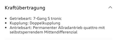

Auch der 190PS Diesel?
Beim vorFacelift hatte der ja auch den permanenten (Torsen) Quattro.
Hab grad bei einem Facelift 40 TDI Quattro reingeschaut, dort ist in den technischen Daten auch "permanenter Allradantrieb quattro mit selbstsperrendem Mittendifferenzial" hinterlegt.
