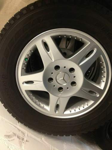

Ich bin mit den Yokohama 265/60R18 gut zurecht gekommen. War damals auf meinem G55. Jetzt fahre ich die
Nokian und finde die top. Für Schweden würde ich mir dann eh einen Satz mit Spike-Reifen kaufen. Macht erheblich mehr Spass in Skandinavien mit den Spike-Reifen als mit normalen Winterreifen.
