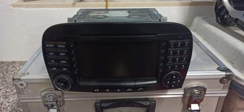

Hallo zusammen, ich habe am Montag einen R230 gekauft und abgeholt.
2km nach Fahrtbeginn habe ich wegen tanken angehalten, danach ging das Radio nicht mehr an....
Bin dann 300 km nach Hause gefahren, ohne Radio...
Das COMAND hat dann am Montag Abend noch einmal funktioniert; und seitdem wieder konsequent nicht mehr.....
Die entsprechenden Sicherungen (76, 77) habe ich kontrolliert; sind i.O....
Was kann ich als nächstes tun?!?!
# Hat das was mit der Spannungsversorgung der Komfort-Batterie zu tun?! Die soll aber erst 2 Jahre alt sein und das Auto hing beim Verkäufer konsequent an einem CETEK
# Hat es was mit den Batterien der Schlüssel zu tun?!? In einem Schlüssel gehen die Batterien zur Neige; habe mir neue bestellt...
# Muss ich tatsächlich das COMAND ausbauen?
Ich bin im Moment leider ratlos und für Hinweise / Hilfe dankbar...

13,8 Volt Ruhespannung? 12,9 V bei Zündung an? Dann ist aber ein Ladegerät dran.
12,9 V wäre eine fantastische Ruhespannung einer fitten vollen Batterie. Bei Zündung an geht es auf 12,4-12,5 runter.

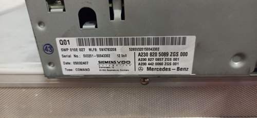

Hatte 2 mal das gleiche Problem. Beim ersten mal hatte es nach einem Ausbau und einmal aus- / und einstecken wieder funktioniert. Das Zweite mal nach ca 10 Minuten Fahrt sprang es von Alleine wieder an. Wenn die Komfort Batterie zu wenig Spannung hat sollte eine Fehlermeldung im Display auftauchen und Verbraucher wie die Sitzheizung gehen aus, aber Radio ging bei mir bisher immer im Sparmodus.
Es scheint mehrere Firmen zu geben die sich auf Reparaturen des Comand spezialisiert haben, Da wird aber die komplette Platine getauscht und das kostet recht viel. Nur eine Analyse hätte schon 50,-- € gekostet. Da mein Radio mit einmal ab-, und wieder anstecken wieder läuft habe ich es wieder eingebaut und bis auf den einen kleinen Aussetzer ging es wieder seit fast einem Jahr.
Prüf zuerst, ob bei den beiden Sicherungen auch Strom (bei eingeschalteter Zündung) anliegt.
Ist das in Ordnung, müsstest Du tatsächlich das Gerät ausbauen und die Anschlüsse auf Stromfluss prüfen.
Erst dann kannst Du sicher sein, dass es an dem Command liegt.
Du könntest Dich wegen eines Defektes an Merlin World in der Nähe von Stuttgart wenden.
Es gibt zwar noch andere Anbieter, aber hier baut solche Geräte laufend um.
Ich habe noch ein fast neues obd2 Diagnosegerät von iCarSoft für Mercedes hier herumliegen, das würde ich ggfs. abgeben. Dann einfach PN schreiben.
Habe auch noch ein NEUES Icarsoft 2.0 zum abgeben.
Peter
Ich vermute mal, dass kein Gerät zum Auslesen Dirk etwas helfen wird. Wenn es sich um einen klassischen "Wackler" im Command handelt, dann wird beim Auslesen dort auch nichts verwertbares zu lesen sein.
Wenn dieses mein SL wäre würde ich das Gerät ausbauen und zu einem Spezialisten senden. Kostet vielleicht dann 50,- Euro, aber ich denke so kommt man dem Spuk am schnellsten auf die Spur. 50,- Euro sind beim SL ja so oder so die berühmten Peanuts wenn es um Reparaturen geht.
Ich habe mal mit Merlin World telefoniert; aber das war doch erst mal etwas "ernüchternd"....
Nachdem ich das Verhalten meines COMAND geschildert habe, sagte man mir pauschal: Da ist die Platine kaputt, passiert bei allen. Von Reparatur war nicht die Rede, sondern man hat mir empfohlen, ein Alpine einzubauen: 2500 Euronen abz. 500 für die Inzahlungnahme des alten Comand ...
Geht mir jetzt ein wenig schnell und ein bis´chen zu wenig hinterfragend.........
