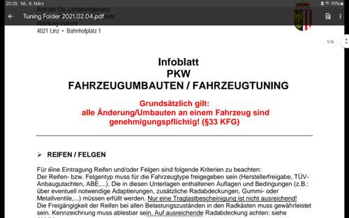

In Österreich wird dir eine Traglastbescheinigung nicht reichen,da benötigst du eine Unbedenklichkeitsbescheinigung.Bei Zubehörfelgen muss du nicht für dein Fahrzeug gültige Rad/Reifenkombination einhalten,zum Beispiel ,245/R 19 auf 8,5x19 ET 40,da muss man die Auflagen im Gutachten der Nachbaufelge einhalten

Themenstarteram 6. März 2024 um 19:51
@urq schrieb am 6. März 2024 um 20:32:25 Uhr:
In Österreich wird dir eine Traglastbescheinigung nicht reichen,da benötigst du eine Unbedenklichkeitsbescheinigung.Bei Nachbaufelgen muss du nicht für dein Fahrzeug gültige Rad/Reifenkombination einhalten,zum Beispiel ,245/R 19 auf 8,5x19 ET 40,da muss man die Auflagen im Gutachten der Nachbaufelge einhalten
Cooler Fund! danke
Lt. deinem Dokument:
Gutachten/Freigabe:
  • TÜV-Gutachten, Allgemeine Betriebserlaubnis (ABE) oder
  • fahrgestellnummernbezogene Freigabe des Fahrzeugherstellers für die Reifen bzw. Felgen. Unbedenklichkeitsbescheinigung) -> bei original Fahrzeugherstellerfelgen
Dokument
Unbedenklichkeitsbescheinigung bekommst du von Porsche Salzburg, Zuständig dafür ist Frau Elisabeth Kübelböck typisierung@porsche.co.at
Außer du hast ein Importfahrzeug, dann ist ein "autorisierter Partnerbetrieb" zuständig und der Service ist kostenpflichtig.

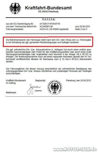

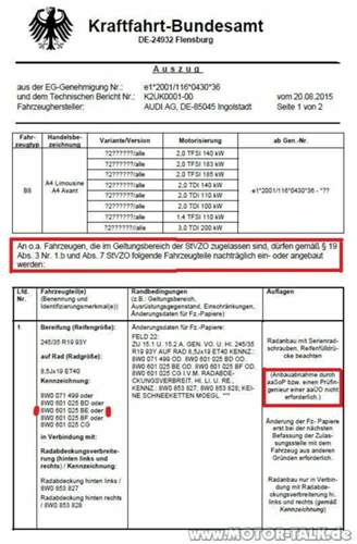

In den ganzen ECE Gutachten steht übrigens im Kleingedruckten, dass diese nur gültig sind, wenn der A4 bereits 19er eingetragen hat. Hintergrund ist der, dass ab Werk am hinteren Radlauf kleine Abdeckleisten verbaut sind bei Auslieferung mit 19 Zoll. Diese sind aber leicht nachrüstbar und kosten nicht viel.
Ob die Unbedenklichkeitsbescheinigung darauf eingeht, oder Porsche Salzburg per se sagt ohne Leisten ab Werk keine 19er weiß ich nicht. Das deutsche Pendant geht auf jeden Fall darauf ein, siehe Anhang.
Da ich ein Importfahrzeug habe und es mir zu mühsam wurde, fahre ich weiterhin 18er.
Sprich Mal mit deiner Prüfstelle was sie wollen, vielleicht hast ja Glück und sie akzeptieren die deutsche Freigabe.
