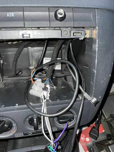

Hallo meine Lieben, seid gestern bin ich Besitzer eines Skoda Fabia bj. 2005.
Beim Radio sind sämtliche Kabel zerschnitten, geflickt und totgelegt.

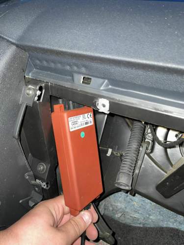

Habe dann eine Rote Box gefunden „Car Interface“
Von der gehen die Kabel ab. Ich könnte rein theoretisch das Kabel einfach wechseln. Allerdings finde ich dieses Kabel nicht.
Desweiteren geht die Servolenkung während der Fahrt einfach aus.
Mal Piept er 3 mal, dann zeigt er nur im Display die Meldung an. Manchmal geht die Servolenkung auch einfach nicht ohne das er etwas sagt.
Leider ist das ein wenig nervig und ich würde gerne wissen was ich da machen kann.
Ich bitte um genaue Erklärung, da ich was Elektrotik angeht nicht ganz im Bild bin.

Danke für deine Rückmeldung, allerdings würde mich interessieren was dieses Car Interface ist. Und wo ich das neue Kabel herbekomme. Ein Schaltplan benötige ich nicht. Nur ein Neues Kabel.
https://www.google.com/search?...
Das ist für Telefon...
Ich an deiner Stelle würde da mal alles rausmachen was da ab Werk nicht rein gehört. Das ist echt eine katastrophale Verkabelung..., blanke Kabel die zusammen liegen!
Eventuell lösst sich ja dann auch dein Problem ja auch mit der Servo.
Es könnte aber auch eine Blattsicherung auf der Batterie sein!

@dathobi schrieb am 25. September 2021 um 23:12:34 Uhr:
Kann ich den einfach rausnehmen?!
Welches Kabel muss ich dann Kaufen, damit ich ein Zubehör Radio anschließen kann?!
Mit freundlichen Grüßen

Ja, lass es aber am besten von jemanden machen der es kann... so wie es jetzt ist kann es nicht bleiben.
Hast Du die Sicherungen den mal gelöst oder hast Du nur mal hingesehen?

Das ich wieder ein Radio einstecken kann. Schau dir den Salat in meinen Fotos mal an.
Hab ich gesehen, deswegen schrieb ich ja das da erst mal alles raus muss was ab Werk nicht faxest...
