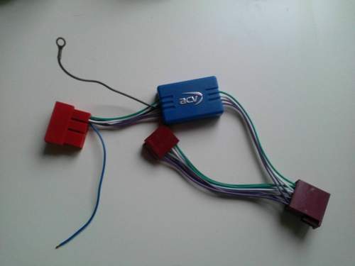

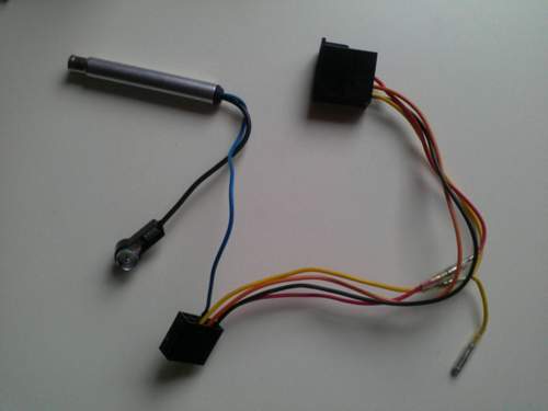

phantomspeiseadapter und einen aktivadapter brauchste .. und sone din schacht blende da die audi radios breiter sind
glaube es gibt keine "fremd" radios mit denen du das fis bedienen kannst.. reinpassen tut so gut wie jedes radio wenn du im notfall keine angst davor hast den schacht hinten ein wenig zu "barbeiten" ^^

Zum Anschluss des Radios brauchste wie genannt einen aktiv System Adapter. Am besten den Dietz 17005. Dann noch die DIN Schacht blenden und den phantomeinspeise Adapter fuers Radio.
Das Coupe hat keinen subwoofer. Nur der Roadster.
Den threat verlinke bitte wo steht mit Dietz geht es nicht!!!
Hast im editierten doch alles begriffen!
Dietz 17005 gib's auch bei ebay
Radio Blende gibbet bei eBay
Phantom adapter auch bei eBay
wenn du anschluesse tauschen musst dann Dauer und zuend plus.

Okay. Also ich bestelle Radio, Dietz 17005, Phantomeinspeisung und Einbaurahmen.
Wie ist dann die Vorgehensweise beim Einbau? (sorry, will nicht nerven aber habe Angst etweas falsch/kaputt zu machen
(Kann ich etwas kaputt machen?)
Woher weiß ich, ob ich Anschlüsse tauschen muss?
Weiter Adapter etc. brauche ich nicht (z.B. Audi->Iso-Adapter?? - so kenne ich das von meinem früheren Ford Focus)

Hätte da noch einen Dietz Adapter den 17009 passt auch für Bose Systeme ( ist der Nachfolger vom 17005) hätte da auch noch eine phantomeinspeise von Dietz
kannst das für 40 € VHB haben

Leider finde ich keine Infos zum Thema: "wo schließe ich die Adapter etc. an"? (am Radio, am Verstärker, etc.)
Ich fände es gut (nur für mich, aber für andere), wenn mal jmd. der sich auskennt, eine kurze Anleitung schreiben würde, damit die Suchfunktion weiterhelfne könnte.
Einfach Stecker ineinander stecken im Lego Prinzip. Fertig.
wie bei jedem anderen Radio, es ist also nichts am Verstärker zu ändern? (das hab ich auch schon gelesen)
