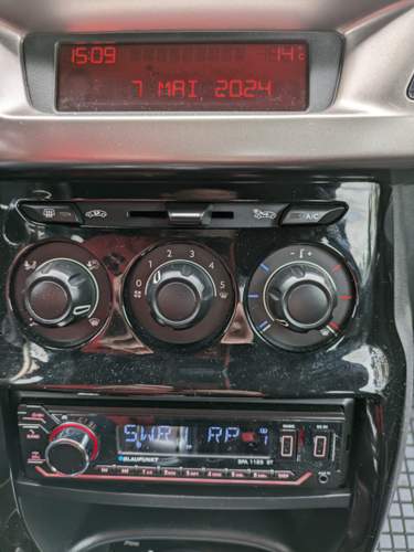

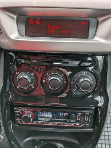

Ich möchte gerne bei meinem alten Auto (Citroen C3 von 2007) einen neuen Radio mit Bluetooth einbauen. Die Einbaugröße sollte 1Din sein.
Ich bin mir nur nicht sicher ob ich überhaupt einen neuen einbauen kann, da ich mit meinem jetzigen (Original) das eingebaute externe Display bedienen kann. Das Display zeigt z.B. Radiosender, Verbrauch, Temperatur und Uhrzeit an und auf dem Radio sind dann ein Menü Knopf und Pfeiltasten.
Meine Fragen:
Kann ich überhaupt ein neues Radio einbauen?
Wenn ja welches? (Hab noch Fotos eingefügt von den Steckern)
Passt jedes Radio rein von der Breite und Höhe der Abdeckung?

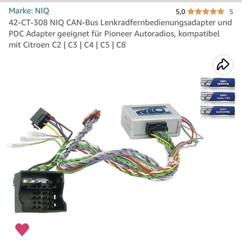

Moin, es gibt für Citroën entsprechende Radio Adapter, die Canbus fähig sind. Dann bleibt die Bedienung des BC und die Fernbedienung am Lenkrad im Betrieb. Habe das, und es funktioniert super. Musst dann halt ein Markenradio nehmen mit passenden Canbus Adapter für Citroën. Wenn du einfach das Radio wechselst, ohne passenden Adapter, kannst du keine Einstellungen mehr in BC vornehmen. Also keine Uhr mehr stellen usw.
mit den Adapter klappt das wunderbar, da kannst du das dann über die Fernbedienung machen, kannst dir ein schickes Kenwood Radio reinhängen, inkl. Bluetooth, MP3 und Freisprecheinrichtung.
Das wäre meine Empfehlung, wenn du es gescheit machen möchtest.
Den hab ich, für ein Pioneer Radio:
PIONEER CAN-BUS Lenkrad Fernbedienung Adapter Citroen C2 / C3 / C4 / C5 / C8 / Berlingo / DS3 https://www.amazon.de/dp/B0026CYYCK/ref=cm_sw_r_cp_apip_KF1d9x1QiSjJP
Klar, kostet 5€, aber funktioniert gescheit.

Welchen Radio hast du dazu? Ich hab das Gefühl das der Adapter nicht zu meinem Radio passt?
Und kann ich dann überhaupt ein externes Mikro anschließen wenn der Adapter den Anschluss braucht?

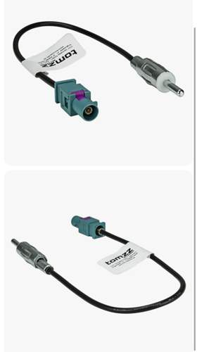

Und brauche ich für die Antenne auch einen Adapter?

Ich habe mir das Radio bestellt und es ist heute angekommen. Ich wollte es natürlich gleich einbauen, aber es fehlte der richtige Adapter (Obwohl mein Onkel gemeint hat ich brauche keine). Schnell zum nächsten Autogeschäft gefahren. Irgendeinen Adapter genommen der vom Formfaktor gepasst hat (Ich glaube es war ein Adapter für Audi oder so). Es waren zwei extra Kabel mitgeliefert zum reinstecken. Das habe ich dann auch gemacht um die fehlenden Pins an zuschließen. Ich wusste aber nicht welches Kabel wo hingehört und habe es einfach probiert. Hat nicht funktioniert, die Kabel vertauscht, immer noch nichts. Nun ließ sich der Motor nicht mehr an starten. Altes Radio wieder eingebaut, noch immer nichts. Es macht das Typische Anstart-Geräusch (Meines Wissens ist das der Anlasser) aber er springt nicht an. Lichter im Auto gehen, Anzeige über Lenkrad geht auch noch, Anzeige am Amaturenbrett geht nicht mehr, Radio geht nicht mehr und mit dem Schlüssel kann man auch nicht mehr per Funk zusperren. Links unterm Lenkrad ist nur eine einzige Sicherung drinnen (die muss ich noch prüfen).
Bitte um Hilfe!
Danke schon mal im vorraus!!
