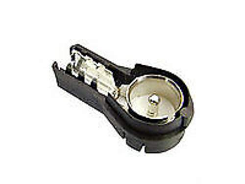

Hab mich mal an meinen nicht vorhandenen Radioempfang gemacht. Fahrzeug E220cdi Kombi bj 2002. i
Ich hab hinten den Antennenverstärker über der scheibenantennne freigelegt. Diesen dann gegen ein geprüften gebrauchten ersetzt. Nix. Ich hab mit einem multimeter die Spannung am schaltstrom vom radio gemessen in Ordnung. Hinten am Verstärker kommen auch 12 Volt an. Nix. Am radio ist auch alles io mein ich. Nix
Wat nu mit meinem originalradio vor ca 1 Jahr hatte ich ein super Empfang. Jetzt hab ich ein Alpine drinn aber kein Radioempfang wer hat eine Idee für mich was ich noch tun kann.

Haben Sie schon am Radio selbst nach dem Antennen-Anschluss geschaut,ob der richtig drinnen ist??
Ansonsten den Originalen Radio wieder Einbauen und dann schauen ob es geht.
Denn dann liegt der Defekt Höchstwahrscheinlich am neuen Radio selbst.
Funktionieren denn ganz einfache CDs oder sowas??
Schonmal den Kontakt der Innenseele des Antennensteckers zum Radio geprüft?🙄
Erst mal danke für die schnellen antworten. Also das radio ist ein recht gutes alpine iva511rb nagelneu fintzt sonst alles am radio gut. Wie kann ich das Antennenkabel am radio oder die innenseele überprüfen multimeter aber wie sonst ist alles richtig angeschlossen. Bleibt nur noch das Antennenkabel
Bitte ein tip wie ich das über prüfen kann
Bitte erklären wie ich die Seele messen kann
Sieh doch erstmal nach ob die Seele überhaupt noch vorhanden ist! Falls ja den Durchgang mit dem Ohmmeter messen. Danach den Massekontakt prüfen (geht über Chassis). Massekontaktfehler sind keine Seltenheit!

Also ganz so einfach ist das leider nicht denn darin liegt oft die Krux🙁
Das Problem ist der 75Ohm-Winkelstecker selbst. Dieser sitzt ab Werk auf dem Werksradio sehr fest und wenn man keine Geduld oder nicht das nötige Fingerspitzengefühl besitzt reisst man beim Abklemmen die Innenseele schnell ab oder bricht diese zumindest. In den meisten Fällen bleibt die Seele im Werksradio stecken und im Stecker ist nur noch ein Stummel oder garnichts mehr zu sehen. Von daher zum Dritten Male meinen Rat dies als allererstes zu prüfen bevor man über irgendwelche Messungen diskutiert!
