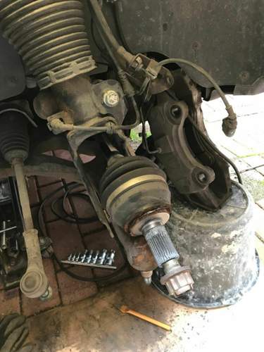

Hab das Lager heute gewechselt, alles in allem ohne Probleme. Die Antriebswelle konnte ich ohne Abzieher lösen.
Ich hoffe der ABS Sensor hält jetzt ne Weile.
Danke für die Ratschläge.
Auf den Fotos ist gut der Rost und Dreck zu erkennen der dazu führte, dass kein Signal übertragen wurde.

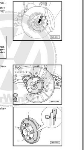

Hallo Gemeinde
müsste bei meinem Dicken vorne die Radlager wechseln und wollte mal Fragen ob das Ohne Demontage des Achsschenkels geht.
Abziehwerkzeug ist klar, habe das nur noch nicht beim T gesehen beim Touran BJ 2008 ist die Radnarbe und Lager ein Teil das von hinten an den Schenkel verschraubt wird.
Ist das beim T genauso?
PS Der T hat Vollausstattung mit Luftfahrwerk, denke nicht das es da groß Unterschiede zur Radnabe und Lager gibt.
Über ein genaues Bild der Radnabe, Schenkel und Lager würde ich mich sehr freuen um mir das mal Vorzustellen, habe da im netz aus dem Teilekatalog nur dieses Bild im Anhang finden können und mir ist jetzt nicht ersichtlich ob es das Lager mit Nabe ist.
Danke

Wie Du es auf der Abbildung siehst so ist es auch, auf der Abbildung siehst Du halt zwei varianten der Radlager...
In der FAQ findest Du einpaar Bilder.
