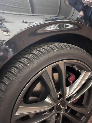

Themenstarteram 6. März 2024 um 21:18
Anbei ein Bild der Winterräder
Du solltest davon ausgehen, dass du kein Gutachten benötigst, weil die Räder original von KIA für dein Fahrzeug sind.
Derjenige, der die Räder montiert, sollte ausreichende Fachkenntnis besitzen, dazu gehört auch, daß er beurteilen kann, ob das Befestigungmaterial passend ist.
Ich gehe davon aus, daß die Befestigung für deine Sommer- und Winterräder passt.
PS: anhand des Fotos kann man das nicht beurteilen, dazu benötigt man die Angaben auf der Innenseite der Felgen
