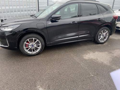

Hab meinen FL im Mai bekommen und 20 Zoll Räder bei Reifen.Com montieren lassen.
Die Reifensensoren funktionieren einwandfrei...
