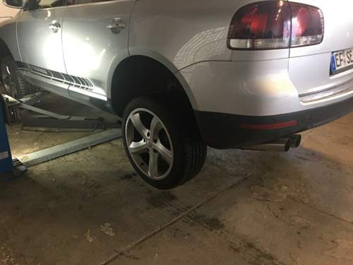

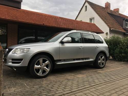

Ich bräuchte mal wieder eure Hilfe. Ich habe mir letzte Woche einen schönen Satz 19" Alufelgen für den Dicken gegönnt.
Es sind 255/45 R19 104W XL Reifen drauf. Hab jetzt allerdings in meinem Fahrzeugschein gesehen, das da 108 als Lastindex steht. Jedoch steht 108 für 1000kg, hab allerdings noch keinen T-Reg gesehen, der ne achslast von 2t hat. Daher die Frage, 104 reichen noch auch aus, die gehen bis 900kg und meine Hinterachse kommt gesamt auf 1.650kg.
Das nächste Problem...
Hab letzte Woche noch meine Bremsflüssigkeit wechseln lassen, da kam dann das Problem mit dem Luftfahrwerk auf, er lies sich erst in der Fahrhöhe Offroad sperren. Wie soll man denn da selbst die Reifen wechseln?
Wo setzt ihr denn eure Wagenheber an? Möchte gerne einen rangierwagenheber nehmen, weil der originale noch nie benutzt wurde.
Hoffe mir kann da jemand helfen...

Hat jemand nen Tipp, wo ich den Wagenheber ansetzen muss??

Die Anhebepunkte sind, wenn Du unters Auto schaust leicht zu erkennen, vor den Hinterrädern und hinter den Vorderrädern.

Ist der originale Wagenheber denn wirklich so hoch?? Hab heute in der Werkstatt gesehen, das er mit dem schweller fast nen halben Meter überm Boden hing bis die Räder frei waren...
na ja, ist halt kein tiefgelegter GTI, mit einem ordentlichen Rangierwagenheber aber kein Problem, nur mit Spiezeugexemplaren könnte es eng werden.

Naja, hab 2 rangierwagenheber, die kommen aber nur auf 330mm...
Werd ich mir wohl nen neuen zulegen...
Ja, das mit den Ballonreifen ist mir bewusst... zugunsten der (für leichtes) Geländefähigkeit, hab ich mich auch für Max 19" entschieden.
Tja, ein "richtiger" ist immer besser, aber man kann sich u.U. auch mit Holz oder Gummiklötzen behelfen.

Falls es noch wen interessiert... hab mich aufgrund der Auswahl in Verbindung mit dem Preis für 20“ Diewe Wheels mit Hankook Allwetter reifen entschieden.
Reifen sind 275/40 R20 106W Kostenpunkt 110€/stück
Der Wagenheber ist viel zu klein,ich musste gestern etwas unterlegen.Orginal vom Werk ausgeliefert,daß kann doch nicht angehen.Oder habt ihr höhere Wagenheber?
Themenstarteram 1. November 2017 um 21:25
Also ich hab den Wagenheber nicht probiert... befindet sich auch im Original unbenutzten Zustand...
Problem ist halt beim luftfahrwerk, das der sich nur auf der offroad Stufe sperren lässt...
Meine Werkstatt hat übrigens nur mit langer Verlängerung die Schrauben lösen können...
