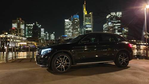

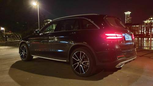

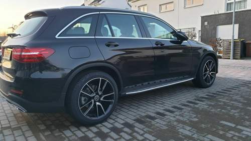

Hallo QE11,
hier die Fotos.
Beim Daimler riet man mir zu Spurplatten.
Vorteile:
1. schmalere Reifen für besseren Grip
2. Kostenvorteil
3. die Optik ist in etwa wieder herstellbar
Obwohl eine Spurverbreiterung eigentlich nicht so
mein Ding ist, nahm ich den Rat an.
Der Reifenhändler montierte mir 30mm H&R Schraub-
platten pro Seite.
Abgesehen von den schmaleren Reifen passt es optisch
wieder.
Die Kosten waren überschaubar. € 138,50 für die Platten
incl. Montage, € 41,00 für den TÜV-Eintrag.
Der Eintrag erfolgte auf meinen Wunsch auf einem
Beiblatt, also keine Einträge auf Zulassungen I und II.
Ich bin zufrieden, für den Winter reicht das allemal.
Danke vielmals.

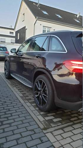

Zu dem Thema kann ich mal meine Lösung vorstellen:
Auf den Original-Felgen (Code:RZY) 20 zoll hab ich statt der Sommerbereifung identische Winterpellen gezogen.
Zusätzlich hinten mit 2 x 20 mm Verbreiterung.
Dimensionen: Vorne 255/45 auf 8,5*20 ET 20, Hinten 285/40 auf 9,5*20 ET 22
Sieht auf jeden Fall super gut aus!

jetzt auch vorn mit 15 mm Verbreiterung..... sieht stimmiger aus finde ich.

Guten Morgen,
sieht sehr stimmig aus. Vorne 20mm wäre zu eng geworden ?
Welche Spurplatten (Hersteller) sind verbaut, Schraub oder Durchsteck.
