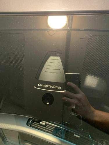

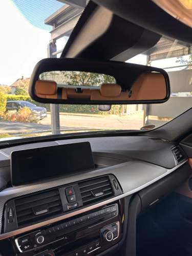

Hat hier jemand bereits auf einen der neueren rahmenlosen Innenspiegel umgerüstet ?

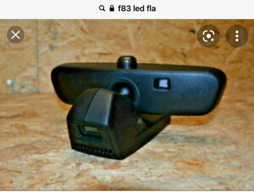

Hab bei mir Led Scheinwerfer und den Fernlicht Assistenten der die Kamera dafür im Spiegelsockel hat und nicht die Version mit der fächerförmigen Kamera in der Frontscheibe.
Würde mich über ein paar Informationen dazu sehr freuen.

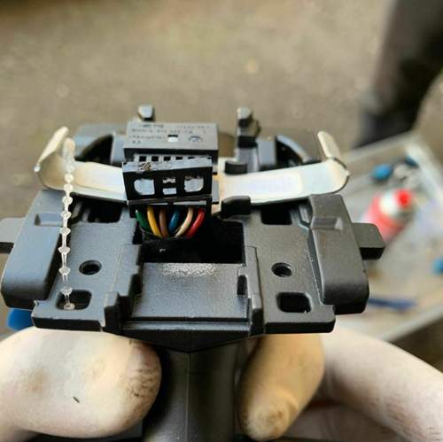

@ Blacky, wenn man den von mir erwänten Fernlichtassistenten hat, enthält die Platine im abblendenden Spiegel auch die auswerteelektronik für die Kamera die vorne im Sockel sitzt. Das macht ein plug and play this umrüsten mit den herkömmlichen Lösungen unmöglich. Habe jetzt einen Spiegel vom Supra / Z4 der auch diese Kamera im Sockel hat und werde diesen versuchen zu adaptieren.

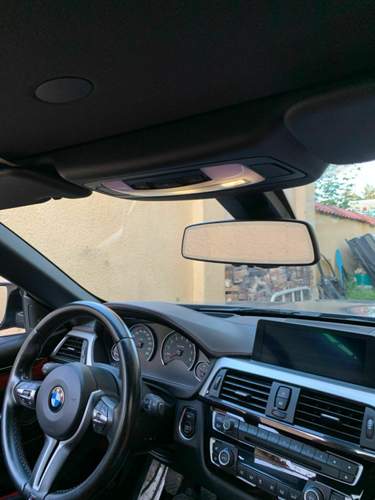

Japp, kannst den direkt einbauen, wenn du den mit Garagentoröffner nimmst kostet der auch nur 172 Euro und ist der ganz neue komplett rahmenlose

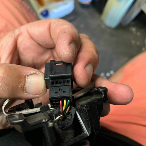

Geschafft, Spiegel ist verbaut. Musste allerdings umfangreich umgepinnt werden. Glücklicherweise war sonst die Hardware kompatibel

Selbstverständlich funktioniert danach alles wie vorher oder besser, sonst wäre es ja Schwachsinn. Nein, einen Plan hab ich dafür nicht gefunden - hat wohl noch nicht soo viele vor mir interessiert zu machen. Wenn man den Spiegel vom Supra nimmt sind die Belegungen schnell herauszufinden, viele kabelfarben sind identisch. Es müssen halt nur die Stecker gewechselt werden.
Der kugelkopfträger muss auch vom alten Sockel übernommen werden.
Hört sich schwieriger an als es ist, wenn alles vor einem liegt erschließt sich das meiste von selbst.
