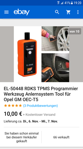

Das Anlerngerät gibt es für 10 oder 12 Euro zum selber kaufen, funktioniert einwandfrei. Warum darauf verzichten, wenn man die Sensoren sowieso verbaut hat?
Hallo, ich fahre auch Corsa E. 1.4. Sind das die Anlerngeräte von Ama.... für 12 €??? Funktoniert das?????? Fahre zum Anlernen imer zum FOH........
Dieses Gerät funzt einwandfrei beim Corsa E
Richtig, hab das auch. Funktioniert sowohl bei den originalen als auch bei den nachgekauften (oben verlinkten) einwandfrei.
Ja genau, as habe ich auch erst kürzlich beim Corsa meiner Frau benutzt. Klappt, wie es soll.
