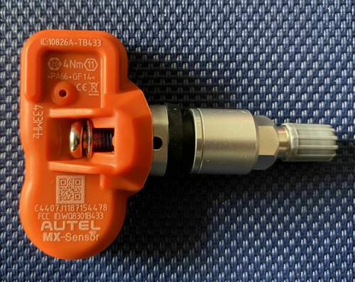

Guten Tag.
Ich habe mir Winterkompletträder für meinen ProCeed 2019 bestellt. Die Räder waren fertig montiert und wurden vom Reifenhändler montiert. Die RDKS-Sensoren seien vorprogrammiert. Im Display erscheint jedoch an entsprechender Stelle (da wo der Reifendruck der einzelnen Räder angezeigt wird) nur der Hinweis, dass der Luftdruck nur bei der Fahrt angezeigt wird.
Als sich dieser Zustand auch nach 200 km nicht änderte bekam ich vom Reifenlieferanten 4 neue Sensoren (siehe Bild) zum Austausch. Diese wurden vorab für mein Fahrzeug programmiert. Doch auch nach dem Austausch durch den Reifenservice gibt es keine Änderung. Wieder nur der Hinweis im Display.
Watt nu? Hat noch jemand die zündende Idee?

Ja hat er. Mit seinem „Gerät“ wurden die Sensoren in beiden Fällen noch nicht mal am Gerät erkannt. ??
Produktfehler.
Ich hab auch die Autel MX Sensoren und die funzen gut.
Frage ist, ob der Händler die Sensoren zusätzlich programmiert hat oder ob er die Seriensensoren kopiert hat.
Meine Sensoren sind Kopien der Originalen, das Auto merkt keinen Unterschied.
Aber vorprogrammiert sind die MX normalerweise nicht, die werden üblicherweise erst bei Montage der Räder einmalig "programmiert" (kopiert) und werden dann erst aktiviert. Vielleicht fehlt die Aktivierung....

Danke für Deine Info. Die Sensoren sollten für das Fahrzeug vorbereitet worden sein und wurden "fertig" geliefert. Mein Reifenhändler hat die Räder "nur" montiert und konnte die Sensoren mit seinem Gerät erst gar nicht erkennen, geschweige denn kopieren...
Aber der Hinweis mit dem kopieren ist gut.
Mein "Freundlicher" hat auch schon angeboten, die Sensoren zu aktivieren. Das wäre dann allerdings kostenpflichtig. Ist quasi meine "letzte Rettung" ;-)
Haha... Sehr lustig... MX Sensoren und fertig programmiert... Nee is klar. Dann kann das auch nicht funktionieren. Die Dinger kommen clean... Ohne "Programmierung". Die sog. Programmierung muss der Reifenhändler machen, indem er entweder OE-Sensoren kopiert oder neue Sensoren anlegt, indem die MX-sensoren neu programmiert und die Programmdaten via obd2 ins Auto übertragen werden.
Das spezielle Programmier/Kopiergerät für Autel Sensoren muss der Händler natürlich haben und bedienen können.

Nach dem auch die zweite "Lieferung" der Sensoren nicht erkannt wird, (auch nach längerer Fahrt) habe ich alle Sensoren bei einem weiteren, ortsansässigen Reifenhändler mal überprüfen lassen. Alle Sensoren wurden "gelesen". Dabei wurde festgestellt, dass von der ersten Lieferung drei und von der Ersatzlieferung zwei Sensoren überhaupt nicht erkannt werden. Die anderen werden ordnungsgemäß im Lesegerät angezeigt.
Mein KIA-Händler sagt dazu, dass die KIA-eigenen Sensoren nach zwei bis drei km Fahrt automatisch vom Fahrzeug erkannt werden. Kann das jemand von Euch bestätigen oder will er mich nur "locken"? ;-)
Ich werde nachberichten...
