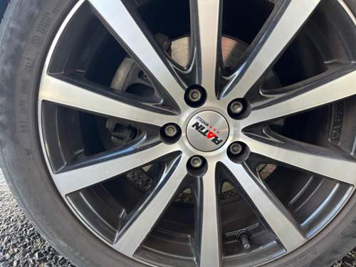

Der Astra hat Zubehörfelgen mit den originalen Snap- In Sensoren verbaut. Aber laut meiner Recherchen ist das nur zulässig mit den Orignal Alus. Stimmt das so?

Die bei mir jetzt drauf sind, sind ja Zubehörfelgen. Deshalb bin ich unsicher ob das überhaupt so konform ist.

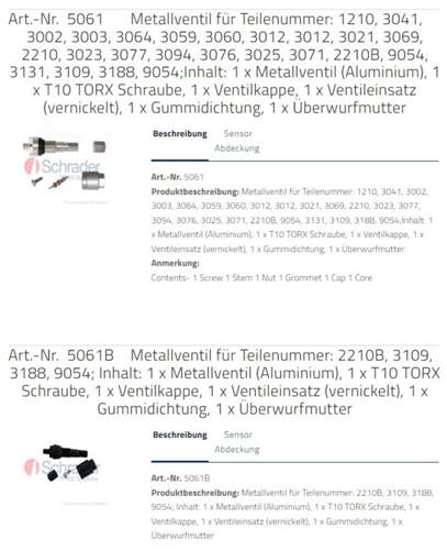

Die Metallventile muss man wohl als Service-Kit extra kaufen (Artikel-Nr. 5061). Ich habe mal nach einem Set gesucht, bin mir gerade nicht mehr sicher ob es das irgendwo gibt. Artikel-Nr. 5061B (black) ist eben für schwarze Ventile.

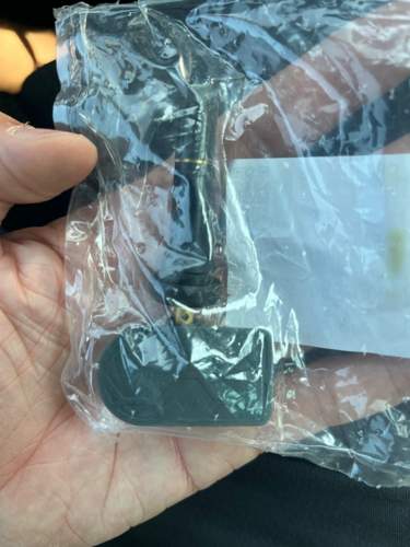

Habe jetzt meine Sensoren erhalten (originale)
Ich musste feststellen die originalen mittlerweile von HUF sind.
Passen die Schrader 5061B Metallventile hier auch drauf?
Mein Teilehändler konnte mir dazu nichts sagen.
Wäre jetzt blöd wenn dafür keine Metallventile gibt. Oder sind die Baugleich?
Ich bitte um Erfahrungen und Hilfe. Ansonsten schicke ich die zurück und hole mir die von Schrader.

Hier die Rückseite
Oder sollte ich die Finger von dieser Kombination lassen mit dem Schrader Metallventile zu Huf Original Sensoren. Ich bin unschlüssig. Ansonsten geht es zurück.
Info für alle die passen nicht mit dem Schrader Ventilen. Habe mir jetzt die Schrader Sensoren 3071 besorgt.
