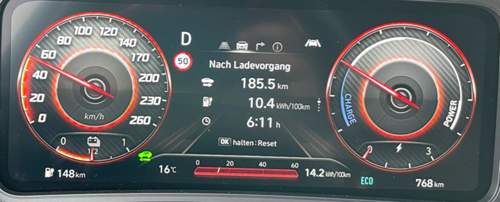

Könnte man eigentlich auch von einem Berg ins Tal einen Minus-Verbrauch ins Display bekommen? 🙂
j.
Hab gar nicht gewusst das es so hohe Berge gibt .....;-)

Hallo Tombo1, interessant wäre noch ob der Abfahrts- und Ankunftsort auf gleiche Höhe liegen bzw. wie groß der Höhenunterschied ist.

@tombo1 schrieb am 30. Juni 2022 um 18:43:19 Uhr:
@jennss schrieb am 29. Juni 2022 um 20:08:56 Uhr:
Da reichen schon ein paar Höhenmeter bergab, theoretisch, aber ob das auch so angezeigt wird, weiß ich nicht. Probiere ich mal mit unserem ID.3, also auf null setzen, wenn es anschließend ein bisschen bergab geht.
j.
Gerade getestet, bei unserem Kona bleibt es bei 0. Die Rekuperation scheint aber dennoch berücksichtigt zu werden, da der Verbrauch anschliessend bei Bergauf langsamer hochschnellt … wobei … ein Verbrauch ist bei dem KFZ so marginal, dass man ihn so gar nicht nennen dürfte wie ich finde ;-)
Bei dem kleinen Akku aber auch wichtig ;-)
