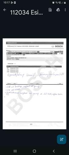

Ich habe heute durch die Schiedstelle endlich das "Protokoll" bekommen: da stehen zwei Fehler drauf...
kann mir dazu vielleicht jemand etwas sagen?
Ich hänge es mal hier an...
Fehler sind jeweils 2x
0671
C402
hinzugefügt handschriftliche Notizen zur Drosselklappe, AGR/EGR (ausgebaut, gereinigt) und zum Kurbelwellensensor, der ölig sein soll.
Die letzte ASU ist übrigens fast genau 3000 km her.
Der Kurbelwellensensor könnte ja theoretisch auch Starterprobleme bereiten, oder?
Vielen Dank!

Kann mir jemand so zu den beiden Codes etwas sagen?
Ich such mich blöd im Netz...
falls jemand etwas weiß, wäre ich wirklich extrem dankbar.
VG
0671 heisst : P0671 und bedeutet, dass etwas mit dem Stromkreis der Glühkerze an Zylinder 1 nicht stimmt.
Zu deinem anderen code finde ich nichts eindeutiges,
außer, dass es mit der Abgasrückführung sein könnte.

@schleuti schrieb am 12. Juli 2024 um 08:53:23 Uhr:
Danke Dir sehr!
Der erste Code erscheint mir schlüssig, denn es würde auch zur Symptomatik passen und meinen ursprünglichen Überlegungen.
Der zweite Code passt so gar nicht: nichts an Symptomatik war vorhanden, dass dazu passen würden.

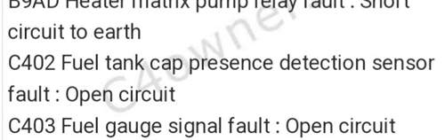

Beginnend mit C gibt es ja eigentlich Codes. Ich frage mich, ob an der Stelle falsch interpretiert wird, weil man den Code falsch versteht.
Bei Citroen und Lexus scheint es zB diesen Code C402 so zu geben. Ich häng es mal hier dran... wobei ich ihn theoretisch verstehe, aber praktisch keine Ahnung habe, was ich mir darunter vorstellen könnte, um es für mein Fahrzeug zu interpretieren.
Screenshot-20240712-102054-chrome
