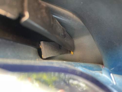

Ich habe vor einigen Monaten zum ersten Mal was ganz abgefahrenes probiert, nachdem ich mir schon mit Filzbändern, Teflonspray, Silikonspray und dem Zeug von Mercedes, das mir mal ein Meister in die Hand gedrückt hat, versucht habe zu helfen. Jetzt kommt....stink normales Universalfett aus der Tube. Das habe ich auf sämtliche Bolzen, Gummis und m.E. am allerwichtigsten, in die oberen Führungen der Schiebetüren geschmiert. Da läuft eine Hartplastikrolle in einer Metallschiene und das Spiel, was dort zwangsläufig herrscht, macht mächtig Geräusche. Es ist seitdem himmlische Ruhe. Egal ob Regen, Schnee oder Sonnenschein. Herrlich. Sieht zugegeben nicht so elegant aus, wie das Mercedes immer macht, hält aber länger als 3 Tage.

War da vorher auch schon Fett drin?
Nein, dass war vorher gar nicht geschmiert. Das Einzige was man bedenken muss, dass an dem Fett natürlich mit der Zeit auch Schmutz haften bleibt. Es ist also sicherlich ratsam, von Zeit zu Zeit das ganze zu säubern und erneut zu fetten. Ist natürlich Fummelei in der schmalen Schiene, aber meine Nerven sind es mir wert.
