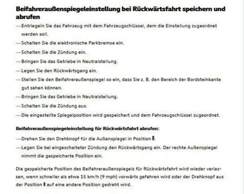

Bei mir senkt sich der rechte Außenspiegel nicht ab , wenn Rückwärtsgang eingelegt wird. Mache ich was falsch, oder Problem.

Ist der Spiegelverstellschalter auch auf R gedreht?
Der Grad der Absenkung wird individuell eingestellt - steht alles in der Bedienungsanleitung!
Sorry habt recht, klappt, hatte zwar auf R aber war nicht eingestellt. Nu geht’s . Wer lesen kann, ist ......??
Hole mal den alten Fred vor, denn irgendwie krieg ich das nich hin...
Habe versucht, alles so zu machen wie in der Betriebsanleitung angegeben, klappt aber nicht. Spiegel absenken ist im Menü aktiviert, ich schließe auf, aktiviere die Parkbremse und schalte die Zündung ein. Soweit, so gut. Dann soll das Getriebe in Neutralstelung und anschließend der Rückwärtsgang eingelegt werden. Das geht bei mir nicht, wenn nur die Zündung an ist. Es kommt dier Hinweis, das für einen Gangwechsel der Motor gestartet werden muss.
Wenn ich das dann mache und die weiteren Schritte gem. Bedienungsanleitung ausführe, wird die Spiegelposition aber nicht abgespeichert. Scheinbar darf dafür nur die Zündung an sein aber nicht der Motor.
Irgendwas scheine ich falsch zu machen, aber was?

Hier mal wieder ein Auszug aus dem Bordbuch ;-)
Vielen Dank für den support, aber der Blick in die Bedienungsanleitung war das Erste, was ich getan habe. Wie gesagt, ich habe alle Arbeitsschritte befolgt, ohne Erfolg. Ich dachte, dass es bei mir daran liegen könnte, dass sich mit nur "Zündung an" kein Gangwechsel vornehmen lässt. Denn dazu muss ich den Motor starten.
@koinzident
Ja ist bei meinem auch so, gerade mal ausprobiert. Gangwechsel bei nur "Zündung an" ist nicht möglich. Hebel lässt sich zwar bewegen, aber eine Änderung im Display auf dem Wahlhebel wird nicht angezeigt.
