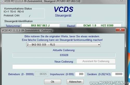

ich habe, weil meine frontscheibe gerissen war, gleich einen innenspiegel abblendbar mit regen-lichtsensor nachgerüstet.
Also spiegel, Regen-lichtsensor mit gel-pad angebaut, den lichtschalter mit schalterstellung auto einfach 1:1 getauscht und mit dem Kufatec Kabelsatz für RLS, Lichtassistenz usw. verkabelt.
Heisst eigentlich: 1x kabel in die innenleuchte, Pin 6
Dann einmal unterm Lenkrad ans Bordnetzsteuergerät ein Kabel an Pin 2 vom braunen stecker, mit an den schon vorhandenen (müsste ja Lenkstockschalter sein)
dann hinterm Handschuhfach can hi und can low pin 17 und 7 wenn ich mich nicht irre...
und hinten am steuergerät am schwarzen stecker pin 32 ebenfalls mit angezapft.
Alles gelötet und passend verlegt, auch die Masseleitung und Zündung+Dauerplus.
Nun habe ich mich an die Codierung gemacht, im Radio ist auch coming-home etc. verfügbar, nur sagt mein FIS das die lichtautomatik und wischerfunktion gestört sei.
und im Stg. Zentralelektrik heisst es RLS - unplausibles signal.
Ich habe die verdrahtung nochmal geprüft, alles in ordnung...
Mach ich bei der Codierung was falsch? hab ich was vergessen
habe eigentlich nur erstmal RLS und coming home probiert.
Codiert habe ich im stg. 09 Bordnetzsteuergerät/zentralelektrik das er RLS und cominghome hat...
hab in einem beitrag gesehen, das ich noch eine leitung von Pin2 am Bordnetzsteuergerät zu den wischermotoren legen soll, T4g Pin 4...
wo sitzt denn der überhaupt? kann das schon der fehler sein? in der kufatec- anleitung steht das nämlich nicht beschrieben...

also soweit ich nun das rausgelesen habe muss ich die leitung vom regensensor (von carglass geliefert) an Bordnetzsteuergerät 16Pol. Stecker pin 2 anschliessen... das ist auch schon passiert, nur dann noch zusätzlich an wischermotor?
wo befindet sich denn T4g Pin4? konnte ich da nich rauslesen...
also soweit ich das sehe ist alles richtig codiert... der RLS ist auch der richtige...
danke nochmal für die Hilfe...
also ich habe gerade noch einmal geguckt:
der regensensor ist definitiv der richtige und NEU, direkt aus der OVP mit audi verpackung, also gehe ich davon aus das der i.o. ist....
wenn ich die sicherung ziehe sagt das bnstg, RLS - keine kommunikation, bei gesteckter sicherung sagt er unplausibles signal... Im FIS steht wischfunktion etc defekt
angeklemmt hab ich den bisher nur an pin 2 des 16Pol. steckers, also pin ausgeklippt und mit dem RLS kabel verlötet und wieder eingeklipst...
ich finde die violett/weisse leitung nicht von der in den anderen threads die rede ist... meine aber das die die vorher auf pin 2 steckte schon violett/weiss war, und die ist ja zusammen mit dem RLS verlötet auf Pin 2...
und irgendwas muss das bnstg. ja an signal bekommen, nur nicht das richtige anscheinend... n stromlaufplan hab ich leider nicht zur hand...
bin nu echt ratlos...
Teilenr RLS?
Violet/weiss sollte LIN BUS sein.
teilenummer RLS ist 8K0 955 559, lin bus ist dann am Lichtschalter richtig? oder krieg ich das auch irgendwo am BNSTG? hab da nämlich nix gesehen, als ich im fussraum eingerastet war... :-D
Am T16b, Pin 2 Bordnetz ist der LIN-Bus für RLS und Wischermotor und geht an Pin 3 am RLS, Farbe violett/weiß. Wenn du es so angeschlossen hast müsste es eigentlich funktionieren. Vielleicht hat der Sensor einen Defekt...
Der Lin-Bus vom Lichtschalter (violett) hat damit nix zu tun...

muss der Regensensor denn noch irgendwie kalibriert werden? eigentlich sollte doch eine Freischaltung, so wie ich sie gemacht habe reichen, oder nicht? shice... ich glaub ich muss den wirklich mal bei Vaddis Vehikel ausprobieren, aber eigentlich kann ich mir nicht vorstellen das n neuer sensor defekt ist...
hm,...
noch einer n tip? gel-auflage ist auch richtig drauf und sauber gewesen, aber selbst ohne sollte der doch funktionieren.,..
