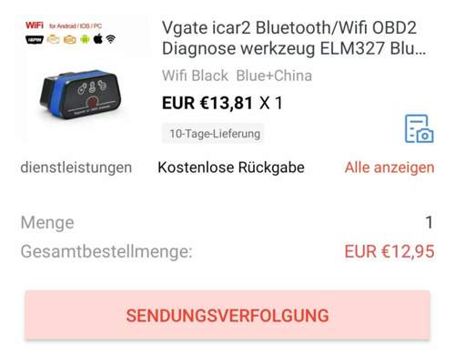

@xavair1 für Android gibt es eine App mit der man die Beladung und die Regeneration vom DPF anziegen kann während der Fahrt. Es wird ein Bluetooth ELM 327 Adapter benötigt und die App VAG DPF.
Für iOS gibt es das leider nicht.
