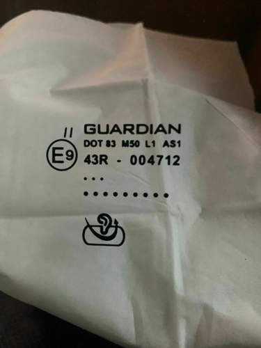

Dumme Frage: Muss dafür nicht die Frontscheibe ausgewechselt werden? Dann so "billig"?

Frontscheibe muss nicht getauscht werden, Da Lichtsensor Serie ist und dann einfach nur gegen einen kombinierten Regen-/Lichtsensor getauscht wird.
