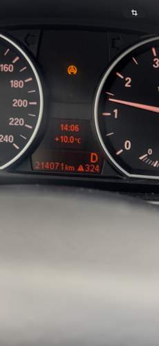

Ich brauche eure Hilfe , seit 1 Woche wenn ich mit meinem Auto auf Autobahn fahren also mehr als 100km es blinkt eine symbol auf Display und kan nicht mehr beschleunigen, so und dann muss ich DTC aktivierende und nicht mehr als 80km fahren dass Problem wenn dieses Symbol kommt und ich das auf Diagnose überprüfen es gibt kein Fehler und man sieht nicht (auto ist an ) , allerdings ich dachte vielleicht wegen ABS aber hab eine Diagnose im Auto und hab den ABS überprüft als ich den gefahren hab die Zahlen waren alles gleich und Kamm die Symbol nicht und mir fehlt es nicht !? Also mein Vorne reifen muss ich unbedingt wechslen hat das vielleicht mit Reifen zu tun.ich hab ehrlich kein Plan mehr . Das Problem man findet dieses Fehler nicht auf Diagnose

Das sind die ABS Ringe an der Antriebswelle hinten(verrostet). Neue drauf und neue Sensoren und gut ist es. Grüße
Themenstarteram 24. November 2024 um 19:09
Also Sensoren auch wechseln..
Die Sensoren können überlebt haben, also 50:50.
Nur wenn du gerade in dem Bereich alles auseinander hast, dann schmeiß die Fühler direkt mit raus
Sollte ein Fühler jetzt abbrechen, kann dieser sehr gut von innen herausgedrückt werden, weil ja gerade die Welle draußen ist.
Angekratzt sind sie eh, ist evtl nur eine Frage der Zeit.
