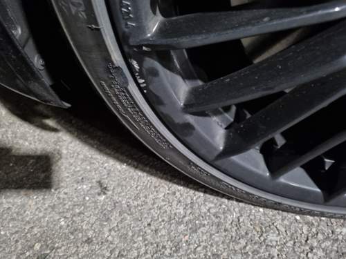

Unerklärlicherweise habe ich jetzt innerhalb von 2 Monaten die dritte Macke in meiner neuen Ronalfelge Winter festgestellt.
Mir ist das völlig Unerklärlich, beide Felgen links und vorne rechts. Ich parke ausschließlich in der Tiefgarage und wenn draußen nie am Bordstein.
Nun habe ich festgestellt, dass auch der Reifen vorne links beschädigt ist. Das Gummi war leicht eingeschnitten und ein kleines Stück hing lose dran.
Meine Frage ist, kann anhand des Bildes einer beurteilen, ob der Reifen neu muss ? Die winterreifen habe ich im November mit den Felgen neu gekauft, also fast neu 2000 KM gefahren.

Mann weiß nie wie stark eine Beschädigung den Reifen beeinträchtigt. Anhand des Fotos würde ich sagen in deinem Fall sieht es nicht danach aus, aber gerade bei Beschädigungen im Bereich der Reifenflanke wäre ich vorsichtig, zumal sogar ein Stück Gummi fehlt. Dies trägt mich Sicherheit nicht zur Laufstabilität des Reifens bei und schon gar nicht bei den Geschwindigkeiten die Du mit dem Jag fährst. Geh halt auf Nummer sicher und frag einen vertrauenswürdigen Reifendealer.
Anhand der Macke in der Felge musst Du aber irgendwas gut touchiert haben, dass dabei sogar ein Stück Gummi abgequetscht wurde.
Was da fehlt ist ein Stück des Felgenschutzringes, die es mittlerweile bei vielen Reifen gibt. Das ist kein Grund den Reifen zu tauschen, da es quasi ein opferndes Teil ist. Du musst aber irgendwo entlang geschabt sein, da sich sonst das Teil nicht opfern muss. Evtl. Kommst du zu nah an eine Ecke in der Tiefgarage... Sowas kommt nicht einfach so :)
Kann man nicht Anhand von Fotos sagen,fahr zu deinem Reifenhändler
ich an deiner Stelle würde zu meiner Werkstatt oder zum Reifen-Spezi fahren und mal den "Schaden" begutachten lassen.
Falls der Experte sagt: "wechseln" - dann würde ich es direkt tun. Falls der Experte aber sagt: "Ist nicht schlimm" - dann wäre ich beruhigt und hätte meine Bestätigung, dass alles in Ordnung ist.
Auf dem Bild sieht man leider nicht ganz den Schaden, sodass wir im Forum, keine verbindliche Aussage treffen können.

Vielen Dank fürs Feedback. Ich werde dann mal beim Reifenhändler fragen. Aber die sind natürlich immer schnell mit tauschen dabei.
.Wenn ich mir nur erklären könnte wo es herkommen könnte. Die Tiefgarage ist bei der Ausfahrt in der Tat sehr eng, aber vorne links ist es unmöglich da irgendwo gegen zu kommen, bei einer linkskurve. Und beim rangieren auch nicht möglich.
Ich habe mal ein leichtes aufsetzen beim beim runter fahren bemerkt, immer wenn der Dynamic Modus eingeschaltet war. Ob es damit zusammen hängt, liegt das Auto in diesem Modus vom Fahrwerk tiefer, als im normalen Modus. Vorher bin ich noch 3 Monate mit den 20 Zöller von Jaguar gefahren, da ist nichts passiert.
