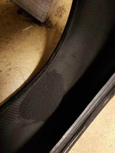

als ich gestern mit dem Auto gefahren bin, merkte ich nach ein paar Kilometern dass das Auto schwimmt.
Also angehalten und nachgeschaut. Ein Reifen war ziemlich platt.
Mit einer Fuß-Luftpumpe habe ich den Reifen wieder aufgepumpt und zu Hause mit dem Kompressor nochmal nachjustiert.
Der Reifen hat allerdings (vermutlich durch die Radkappe/Felge) eine Beschädigung auf der Außenseite (siehe Foto).
Kann ich den Reifen noch weiterfahren oder muss der ausgetauscht werden?
Die Reifen sind erst 4 Wochen alt

Genau, ersetzen und nicht weiter nutzen!
Schrott, ich hoffe du hast beim FRH eine Reifenversicherung abgeschlossen, diese würde den Reifen bezahlen
Ich würde den Reifen ersetzen, schon um beruhigt fahren zu können.

Themenstarteram 31. Dezember 2018 um 11:20
Danke für eure Antworten. Ich werde den Reifen am Mittwoch ersetzen (lassen).
Randstein habe ich keinen mitgenommen. Vorgestern das Auto abends in die Garage gestellt (vorher ca. 100km Autobahnfahrt) und gestern ca. 10km gefahren und dann festgestellt das Luft fehlt.
Evtl. ein Fremdkörper - schau ich mir dann beim Reifenhändler an wenn der Reifen unten ist.
Luft scheint drinnen zu bleiben. Ich kontrolliere das jetzt vor jeder Fahrt mit dem Kompressor.
Leider hat der Händler bei dem ich den Reifen vor 4 Wochen gekauft habe bis Mitte Januar geschlossen. So lange warte ich nicht. Ich wüsste auch nicht das da eine Versicherung mit dabei gewesen ist.

Das Schaudensbild stammt gar nicht von einem Randsteilschrubber sondern ist eindeutig einer Fahrt mit erheblichem Minderdruck zuzuordnen.
Leider ist die Einschätzung von @Raver2014 komplett falsch, unsachlich und hat Potenzial zur Gefährdung von Leib und Leben.

Welche Intention kann man haben uns so einen "Tip" zu geben ? Dieser Reifen hat nachweislich entgegen seinen normalen Betriebsbedingungen gearbeitet und ordentlich gelitten. Wie die Karkasse oder Seitenwand innerlich aussieht kann hier anhand der Bilder niemand beurteilen, jedoch liegt die Vermutung nahe, daß diese einen Schaden erlitten haben kann. Um das auszuschliessen könnte man den Reifen röntgen lassen, macht aber anhand der Größe (205 /55/16) keinen finanziellen Sinn. Da der Reifen fast neu ist kann man mit ein paar Euro Zusatzinvestition einen enormen Sicherheitsgewinn erzielen, zumal es nur ein Reifen ist der ersetzt werden müsste. Der Profilhöhenunterschied wird marginal sein.

So wie der Reifen aussieht, ist er tot gefahren. Ich würde einen neuen kaufen, wenn auch der Reifen 4 Wochen alt ist. Für die Sicherheit kann man gerne mal 50-60 € ausgeben.
Das Abgeschubberte kommt doch nicht von Randsteinen, der platte Reifen schubbert da dann mit genau dieser Stelle auf der Straße rum ! Ist ein typisches "mit wenig oder ohne Luft gefahren"-Anzeichen.
https://www.motor-talk.de/.../...e-erkennbaren-grund-t5926372.html?...
1. Link dort ist ein Bild
Abmontieren und reinschauen, meist sind dann auch jede Menge Gummibrösel innen drin, weil da der zusammengedrückte Gummi an sich selbst auch noch reibt, evtl auch schon Falten geworfen hat
https://www.motor-talk.de/.../platten1-i208712206.html
= ergibt innen regelmäßige Abschubberstellen ---> dann ist eh Feierabend.
Sollte es innen aber noch unversehrt aussehen . . . naja, könnt man dann evtl. doch noch weiter nutzen. Sofern die undichte Stelle reparierbar ist.

Nein, kann man nicht!
