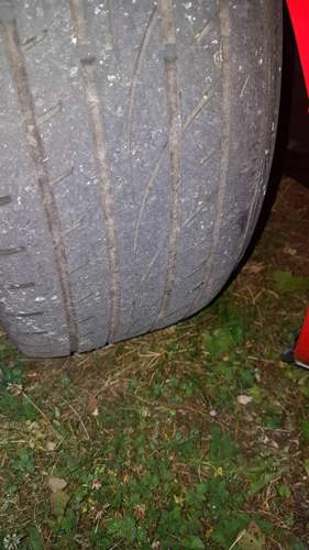

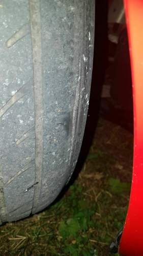

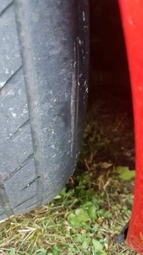

Moin,
ich habe mal wieder dieses Tolle problem, das sich meine Reifen von innen abfahren, damals beim Skoda auf der Hinterachse und heute beim Audi auf der Vorderachse....
Thema wurde öfters hier durchgekauft, braucht Ihr mir nicht sagen oder so :P.
Ich fahre von Jom ein fahrwerk, es ist nicht zu hart und nicht zu weich, desweitern habe ich 225 35 19 bereifung drauf, wie tief das Auto wirklich ging , keine Ahnung, aber ich weiß das es nicht zu tief ist.
Man kann auch kein Sturz einstellen so viel weiß ich auch schon, aber wenn demendsprechend doch auch die Spur falsch eingestellt ist,kann der sich mehr oder weniger innen als auch außen abfahren?
Was ich noch irgend wo abgekriffen habe war das man die Querlenkerbuchsen einstellen könnte wenn sich die Lastposition ändert?
Reifen müsste jetzt die 2. Saison alt sein, und ist quasi fast fertig, Hinten sieht er noch 1A aus, aber vorne sind diese Quasi bis auf 1,8 mm Runter und innen halt komplett klatze inkl den Innereeien die jetzt anfangen raus zu Quilen.
Was fährt man den An Druck auf der VA bei meiner Bereifung?
Querlenkerbuchsen lastposition

Was ist denn mit deinen Querlenkern? Wie alt sind die, sind das noch die ersten? Wie viele km hat die Kiste denn gelaufen? Wurde eine Vermessung durchgefuehrt, nachdem das Fahrwerk eingebaut wurde?
Deine Vermutung, dass das auch an einer verstellten Spur liegen kann, ist richtig. Wenn die Reifen vorne uebertrieben gesagt nach aussen zeigen (vergleichbar mit Plattfuessen beim Menschen), fahren sie sich innen schneller ab als aussen, weil sie innen immer etwas radieren. Man kann aber auch den Sturz soweit ich weiss zumindest angleichen.

Wurde denn Überhaupt mal die Spureinstellung Geprüft, oder Fahrwerksteile auf Beschädigung Kontrolliert?

Den Sturz kann man laut meines Wissen über das Aggregarträgerteil dingsbumsda ausmittigen.
nach einbau des Fahrwerkes wurde es sofort vermessen laut vorbesitzer, Protokol müsste ich sogar noch haben.
Querlenker müssten vor ca 50 bis 60 Tkm gewechselt worden sein.
Auto hat 252tkm runter
Reifen brauch ich neue so viel Steht fest es schauen nur leicht die Fasern raus, bin aber gestern noch weit über 200 Kmh gefahren.....

Sind das nur Federn für die Serien Dämpfer ?
Eventuell sind die Dämpfer bereits hinüber ?
Innen Abgefahrene Reifen Deuten auf einen Negativ Sturz hin.

Er schreibt Jom Fahrwerk, daher gehe ich davon aus, dass es sich um Federn und auch Daempfer handelt. Nach einer gewissen Laufleistung nach dem Ersatz von Fahrwerksteilen sollte man durchaus darueber nachdenken, das Fahrwerk nochmal messtechnisch ueberpruefen zu lassen. Das kann sich naemlich ein paar mm setzen oder die Buchsen werden etwas weicher mit der Zeit, dann verstellt sich das gerne nochmal.

Ich habe mir sagen lassen, man solle ein fahrwerk einbauen und ca 200 km mit fahren, danach neu justieren.
Aber werde bald mal in die Werkstatt gehen, an und für sich sieht das Verschleisild nicht mal schlecht aus, hätte aber lieber ein gleichmäßigeres Bild.
Bild lass ich gleich mal noch zu kommen wie es ausschaut.

Ein Denkanstoß:
Je tiefer, desto höher der Sturz.
Erklärung:
Das Fahrwerk inkl. Lenker ist auf eine gewisse Tiefe eingestellt. Tiefer geht das Auto nur, wenn die gesamte Ache mehr eintaucht. Da die Lenker am anderen Ende fix sind, geht das nur mit Sturz. Bis zu einer Grenze kann man das noch einstellen und kontern aber irgendwann ist das Ende der Fahnenstange erreicht.
Deine Aussage oben stimmt auch:
Fahrwerk einbauen, eine Weile fahren, es setzt sich alles nochmal und dann erst (oder nochmal) Achse vermessen und einstellen. Das Fahrwerk setzt sich nochmal etwas.

Der Reifen ist aber generell blank. Innen minimal stärker, aber der Rest auch. Und damit fährst du über 200?:o
