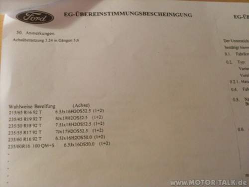

Hallo rolistar 1 bzw rolistar68,
also laut EG Übereinstimmungsbescheinigung sind 235/45 R19 92T mit einer Felge 8Jx19H2OS52.5 zugelassen.

Nun, ich habe auch 17" ab Werk drauf und fakto steht bei mir ein "T" in der EG-Übereinstimmungsbescheinigung.
Ich scanne sie gerne mal ein, wenn man es nicht glaubt.

So, konnte es einfach nicht lassen, der Ausschnitt aus meiner EG-Übereinstimmungsbescheinigung, bezüglich der Bereifung meines Kugas (als jpg dürfte ja auch jeder öffnen können).

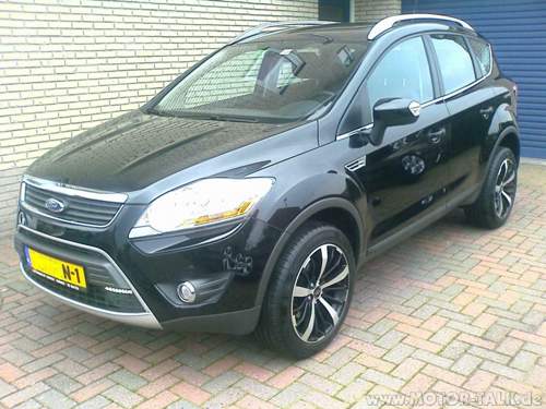

Ich habe auch einen 2x4 und bei mir steht auch "U".
Meine Felgen von Tomasson, 8,5x18 brauchst du keine Spurverbreiterung.....
