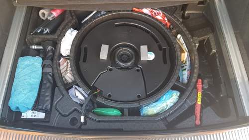

Guten Morgen zusammen,
kann ich die Reifen an meinem Q5 selber wechseln?
Ich habe Bedenken, dass mein Wagenheber nicht den entsprechenden Hub hat:)
Welcher Wagenheber wird benötigt bzw. kann man es noch selber machen?
Danke für eure Antworten

Warum nimmst DU nicht einfach den serienmäßigen. Wenn Du schon so frägst ("kann man das noch selber machen"), gehe ich davon aus, dass Du keinen Rangierwagenheber hast, dann würde ich mir einen zulegen!
Drehmomentschlüssel (140 Nm) sollte vorhanden sein!

Also reicht ein normaler Rangierwagenheber in dem Fall aus?
Habe halt wegen der Höhe des Q5 Bedenken.
Ansonsten ist alles vorhanden:)
Den Serienwagenheber im Kofferraum wird nur im Notfall benutzt;)
am 5. Juli 2018 um 9:01
Was ist für dich normal?
Er muss von der Höhe passen und natürlich vom Gewicht.
Wenn du nur einen kleinen Wagenheber hast, dann reicht er von der Höhe nicht.
Also ein „Normaler“ reicht nicht aus. Ich musste mit einen neuen kaufen, eine größere Version, da der Hub nicht ausreichte.

Ich habe diesen. Omega 2902401 2,25t Hubhöhe bis 495mm.
Warum muss immer was extra angeschafft werden, was dann sicher den Unterboden beschädigt?
Ich verwende seit Jahrzehnten immer den Bordwagenheber.
Der greift auch genau dort an, wo er den Wagen am schonendsten angehoben werden soll.
Man spart sich die Kosten für einen sauschweren Wagenheber und auch den Platz für dessen Lagerung.
Diese Wagenheber nützen nur einem, dem Hersteller!

Bin bist jetzt bei jedem Audi mit dem originalen Wagenheber super gefahren.
2x im Jahr hilft er immer bei Wechsel der Sommer- und Winterräder.
Die Höhe reicht locker, kein Kraftaufwand beim Kurbeln und kaum Platzbedarf und absolut sicherer Stand wenn er aufgebaut ist.
