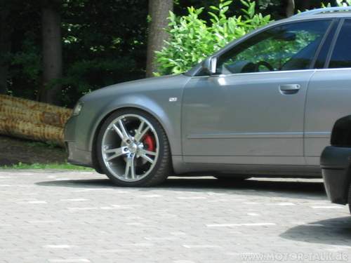

ich hab ein Fahrwerk von WEITEC (55/35) drin und wurde natührlich durch den Freundlichen eingestellt, aber vor ca 3 Jahren
so solten meine Reifen aussehen
Fulda Exelero
